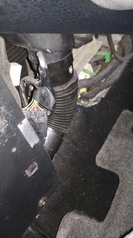

    jestem właścicielem 147 1.9 jtdm od 4 miesięcy. Mam problem, który był poruszany na tym forum, ale rozwiązanie nietypowe i chciałbym pomocy czy na pewno słusznie go rozwiązałem, a nie połączyłem coś co nie powinno być połączone
    Otóż typowy problem, woda pod dywanikiem od strony pasażera. I uwaga, sprawdziłem wiele rzeczy, aż w końcu stwierdziłem, że odsunę dużą zaślepę plastikową. I tam o to taki wąż. Zamieszczam zdjęcie. U dołu tego gufrowanego kabla był on rozłączony i wisiał luźno. Czy to powinno być wpięte tak jak to zrobiłem? Czy to wąż od skraplacza? I czy to możliwe żeby tyle wody wydostało się z tego węża i po prostu gromadziła się pod fotelem pasażera?

    Jednak nie jest to ten problem. Ta rurka jest od nawiewu ciepłego powietrza i przeprowadza je do pasażera z tyłu...
    Wiele osób na tym forum mówi, że to może być wina zapchanej klimatyzacji, ale nikt nie pisze jednej ważnej sprawy - gdzie jest wylot rurki od klimatyzacji wewnątrz samochodu, żeby ta woda mogła się tam wlewać?

    Wiele bylo razy pisane. Odplyw klimatyzacji jest pod zlączem przewodow klimatyzacji na grodzi.

    Ma ktoś może tego zdjęcie?
    Nie mogę tego znaleźć. Być może w złym miejscu szukam... czy dostęp do tego jest od strony nóg pasażera?

    A sprawdzałeś czy nie leje się progiem ?

    Tak Rino, sprawdziłem ręką skąd ta woda idzie i tak jakby zaciek idzie od osłony pod radiem. Ale jestem już pewien że to woda.
    Swoją drogą czy po wymianie rozrządu może brakować płynu chłodzącego i trzeba dolać? Miałem taką sytuację, musiałem dolać 0,5l, czekam czy to wycieknie czy nie

    Może się tak zdarzyć, że płynu jest za mało. Przecież przy wymianie rozrządu wymieniasz również pompę wody więc jakieś straty po drodze na pewno będą...
