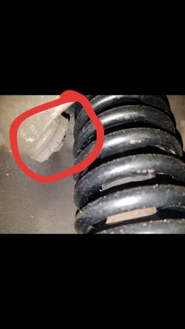

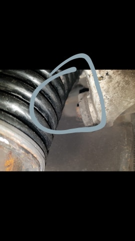

Nieciągnący się temat bicia, sprężyn itp, który dodaje tutaj od kilku dni. Po wymianie sprężyn i brakujących gum , dalej trzęsie budą . Zauważyłem jedną rzecz, że amortyzator z prawej strony jest tak jak ustawa przewiduje ułożony pod skosem a odstęp między sprężyną a górnym wahaczem przy gumie wynosi na oko około 1cm. ( czerwone kółko ) . Po lewej stronie gdzie wymieniałem pękniętą sprężyne , amortyzator nie układa się pod takim samym skoksem, jest bardziej na "prosto " a odstęp między sprężyną a gumą wahacza wynosi może z 3cm ( szare kółko ) . Sprężyna po lewej stronie jest na dole dalej bardzo ściśnięta , zwoje nie są rozłożone równo . Jakieś sugestie ? Czemu amortyzator nie układa się pod dobrym skosem , co za to odpowiada ? poduszki o góry wymienione.

Zrób dokładny pomiar nadwozia w specjalistycznej stacji. Już wcześniej pisałem, że może ten samochód był naprawiany po kolizji.

Z tego, co piszesz to wygląda na to, że masz ewidentnie jakieś skrzywienie między belką przedniego zawieszenia i kielichem amortyzatora. To powoduje, że amortyzator ma niewłaściwy kąt pracy i krzywi sprężynę, co min. objawia się wibracjami podczas jazdy. Wcześniej, jak sprężyna była pęknięta to jeszcze jakoś to było, ale teraz na nowej sprężynie pręży mocniej i masz problemy.
Górny czy dolny ? dolne mogę kupić za ok 50-60e to nie ma problemu. Włożyłem w to auto 1600e w ciągu ostatnich 2msc , już chce je zrobić i trzymać aż padnie i przestanie jeździć. wahacze wymianiać parami ? czy tylko ten uszkodzony ?
Dolny.Zrób prosty pomiar jaka jest odległość między kołami z lewej a prawej strony mierżąc od ich środka. Wahacze wymienia się raczej parami bo zużywają się oba a zbieżność po wymianie każdego (dolnego)trzeba ustawiać.

Sprawdziłem. Książkowo powinno być 2546 . Po prawej stronie gdzie sprężyna jest ok jest 2540. Po lewej gdzie jest krzywo 2530
Oki . To robie wahacz , geometrie i opony u innego mechanika bo druciarz mi wmawia , ze to amortyzatory i sprezyny.
A nie uważasz, że sprężyny z przodu powinny się równo ściskać? To nie są progresywne sprężyny o rożnym stopniu skoku zwoju. Jak dla mnie to jest coś nie halo z tym co prostowali.
Druciaże niestety sami tam robią. Jest problem i zamiast rozebrać obie strony i porównać to ....
Powinny się równo ściskać ale amortyzatory nie są pod równym kątem ułożone i może dlatego jest ścisk na sprężynie od strony świateł. Auto było już u 3 różnych mechaników i nikt tam błędów się nie dopatrzył. Robione były teraz sprężyny z przodu , wcześniej przefuby, łożysko , rok temu sprzęgło i wysprzęglik.
