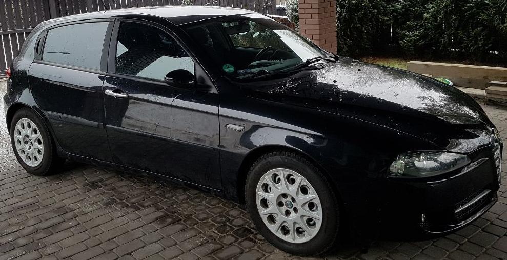

Moja 147 siedzi "na glebie" jakieś 2-3 cm (tak na oko), sprężyny czerwone, w historii auta brak informacji o wymianie sprężyn i amorów (a mam papiery od 1 wizyty w aso po zakupie).
Zdjęcie jeszcze na stalówkach z kapciem 185/65/15

Sprężyny obniżające to i auto siedzi :D

Czerwone zazwyczaj miały obniżać 30-35 mm ale to trzeba sprawdzić po numerach sprężyn. Nie było takich seryjnie w 147. Obniżenie seryjne występowało w kilku odmianach 147 ale Twoja mi na taką nie wygląda. To, że nie masz informacji o zmianie nic nie oznacza. Ktoś to zrobił w swoim zakresie i po sprawie. Przy tak dużym obniżeniu powinno się zastosować dedykowane amortyzatory ale to już inny temat.

Po VINe w eperze wychodzi mi też niejednoznacznie:
przód (amortyzator, sprężyna, odbój): E5MD+ (pack sport) / E5ME+ (BLACK Line)
tył :
sprężyna + odbój: E5MD+ (pack sport) / E5ME+ (BLACK Line)
amortyzator: E5MD+ (pack sport) / E5ME+ (BLACK Line) / E058 (ZASTAW SPORTOWY TI) / E075 (TYLNIE ZAWIESZENIE POZA SERYJNE L.2)
To że tak jest wpisane to totalnie o niczym nie świadczy...
A dwa, że kto mógł wymienić sprężyny i obniżyć auto, a nie masz na to papierów i najprawdopodobniej tak jest ;)

Czyli masz pakiet obniżający, zamówiony na etapie konfigurowania auta. Dziwna kombinacja ale jednak fabryka.

A masz wersję TI? Ta wersja była obniżona o 2cm, ale również jestem zdania, że masz założone jakieś nieseryjne sprężyny około -30.
Nie każda wersja Ti jest obniżona. Ostatnio miałem 2 sztuki 147 Ti i każda miała zwykłe zawieszenie.

Oczywiście, że świadczy o montażu tego na etapie fabryki. Skoro EPER tak pokazuje to z takim wyposażeniem wyjechało z salonu.
