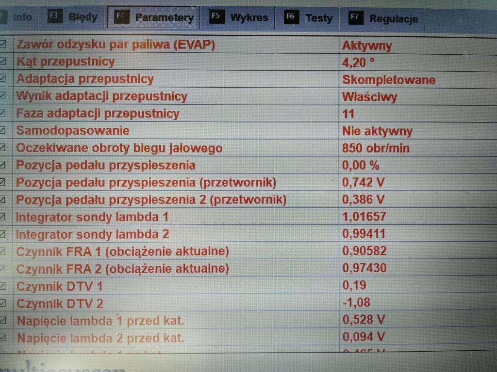

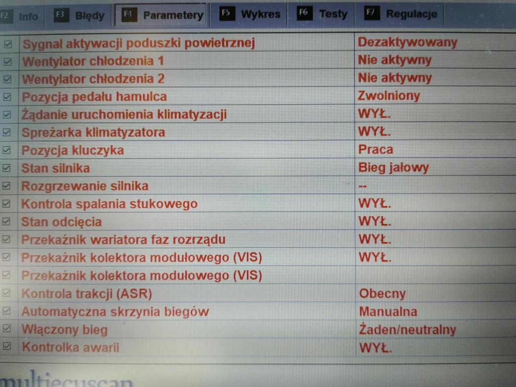

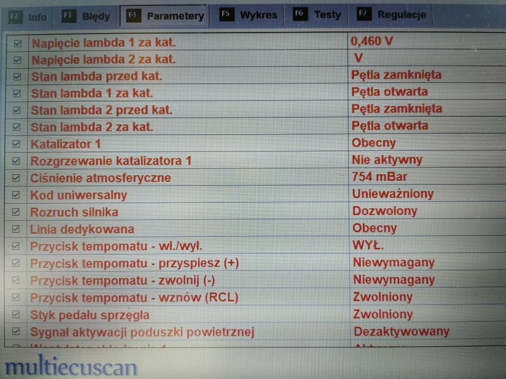

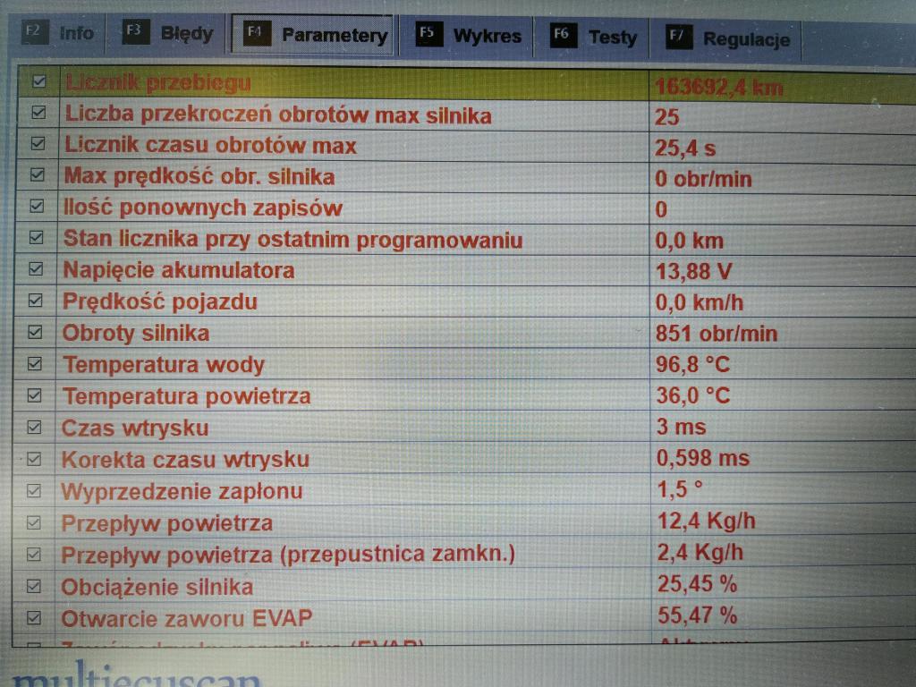

    Proszę bardziej doświadczonych kolegów o ocenę parametrów pracy silnika mojej Alfy. Mam big problem, ale na początek nie chciałbym niczego sugerować. Czy któryś z widocznych parametrów jest niewłaściwy? Samochód w tym momencie pracował na biegu jałowym około 20 minut.Z góry dziękuję za zainteresowanie tematem i pomoc.

    Ale tak na wstępie to to co się rzuca w oczy to ciśnienie 754 mbar (powinno być większe), czynniki FRA 1 i 2 wydaje mi się że są zbyt mocno rozjechane względem siebie (prawie 10%). Wartość przepływu ja u siebie mam 9-10 kg/h na wolnych obrotach ale zależy to od wielu warunków więc nie można jednoznacznie z tych danych stwierdzić że jest nok.
