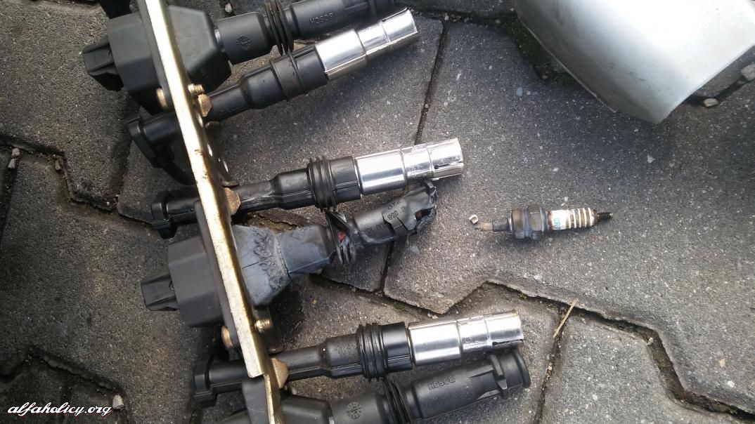

    Sprawdź czy Ci małej świecy nie rozerwało - w mojej belli coś takiego się stało. Małe świece mają moment dokręcania coś koło 10Nm więc jak ktoś nie wymienia świec przy użyciu klucza dynamometrycznego to można za mocno przykręcić świecę, powstają duże naprężenia co może skutkować pęknięciem, dalej rozerwaniem.
    A jak wpadnie przy okazji jakiś element świecy do komory spalania np. pęknięta ceramika to cylinder na dzień dobry zniszczony ale nie ma co straszyć, najpierw odkręć cewki i zobacz czy nie masz widoku jak u mnie.
