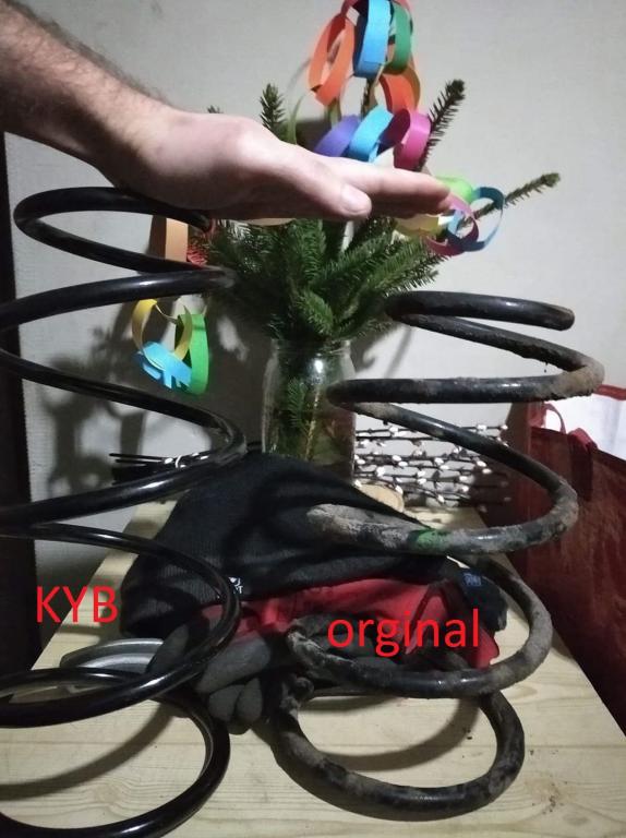

    Witam. Dziś nadeszła chwila kiedy chciałem wymienić amortyzatory + łączniki w mojej 147. Zamówione katalogowe po Vinie okazały się zbyt krótkie do sprężyn jakie posiada Alfa o parę centrymetrów. Z racji że nie posiadam żadnych informacji o serwisie zawieszenia od poprzedniego właściciela a nie jest to fabrycznie zamontowane zawieszenie to : A: czy możliwe jest aby do standardowej wersji Alfy Romeo 147 . 2007.r zamontowane zostały sprężyny i zawieszenie z wersji Q2 ? B. Jeżeli nie to jakie mogą podpasować amortyzatory do posiadanych przeze mnie sprężyn. C. czy w wersji GTA amortyzatory były krótsze jeżeli tak to o ile i czy ktoś tak owych nie posiada na sprzedaż ?
    Różnica między fabrycznym amortyzatorem a tym które posiadałem ja to :
    3cm różnicy w długości amortyzatora
    6 cm w wysokości sprężyny

    Sprężyny pochodzą najprawdopodobniej od jakiejś Alfy 156. Pytanie czy amortyzator http://www.czesciauto24.pl/kyb/7011276 to dobry pomysł ? i czy generalnie przy takich wymiarach sprężyny podejdzie ?

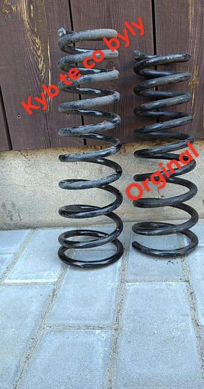

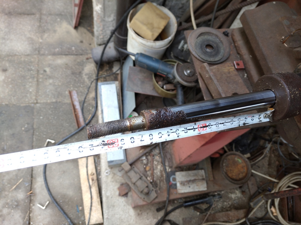

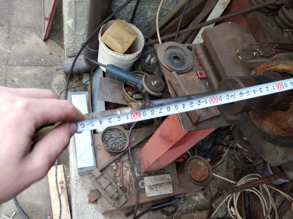

    Może masz amory z wersji TI moje były krótsze (przód/tył) na oko 3cm, ja miałem takie w TI i w porównaniu z oryginalnymi była różnica.
    Sprężyny tak samo były krótsze o około 3cm.
    Chyba, że u mnie też ktoś kombinował i wstawiał krótsze amory, ale nie sądzę, bo amor wyglądał na oryginał bo cały był zgnity ....
    Przesyłam fotę starego amora długość 75.5cm i sprężyn przód i tył.

    Najprawdopodobniej masz rację co do pochodzenia mojego zawieszenia Ale dostałem pomiar amortyzatorów od firmy MTS i okazało się że ich amortyzator będzie pasował do sprężyn posiadanych przeze mnie

    Na jakiej podstawie twierdzisz ze sprężyny za są za długie?

    Cytat Napisał lesio146 Zobacz post
    Wystarczyło porównać wyciągając sprężyny które były zamontowane razem z amortyzatorem w zakupionym przeze mnie egzemplarzu z nabytymi do wymiany zamiennikami
