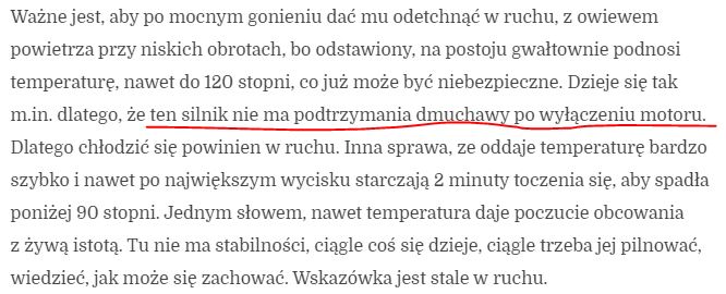

    Większość współczesnych aut tak działa. Tu jest fragment o silniku 2.5 v6, w którym jest napisane, że on akurat nie ma podtrzymania wentylatora po wyłączeniu silnika. Wnioskować z tego też można, że inne mają.

    Na pewno byłoby lepiej, gdyby ciecz krążyła, ale niestety nie krąży, a działający wentylator zawsze coś schłodzi..
