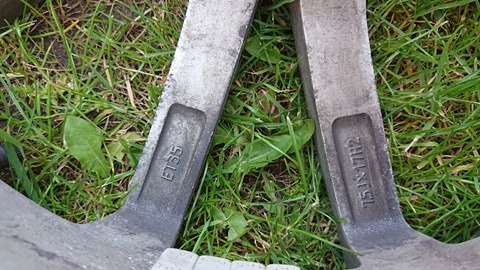

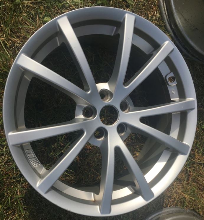

    Cześć,
    pod koniec 2019 kupiłem felgi na lato, no i dopiero podczas montażu wyszedł problem. Mianowicie jedna z felg ma inne odsadzenie...trzy z nich mają ET35, jedna ET40. Różnica jest niewielka więc na razie jeżdżę. Nie czuć różnicy w lewo czy w prawo, ale irytuje mnie sam fakt. Kupowane były przez OLX, więc po takim czasie to szkoda nawet się upominać do sprzedającego, a kupując komplet nawet nie przyszło mi do głowy, że mogą się różnić...
    I tu pojawia się moje pytanie, czy ktoś ma może do pozbycia się taką felgę z ET35? Odwrotną sytuację i potrzebuje właśnie ET40? Ewentualnie zastanawiam się nad założeniem dystansu 5 mm...ale nie do końca odpowiada mi ten pomysł.
    Jeśli wszystko poszło ok to pod spodem powinno być zdjęcie wzoru felgi

    Wersja felg Ti z ET 35 to rzadkość. Pokaż zdjęcia oznaczeń felg na wewnętrznej stronie.

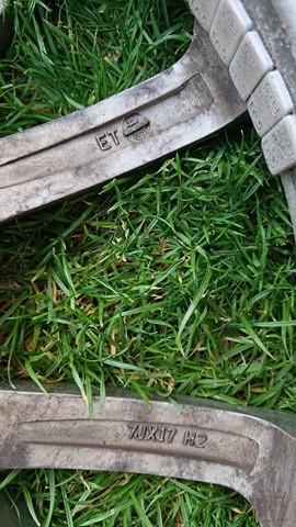

Nazwa:	101683742_690039048233565_6074905978023706624_n.jpg
Rozmiar:	59.7 KB
ID:	270048Kliknij obrazek, aby uzyskać większą wersję
Nazwa:	101954785_2838236452940805_3501528227581526016_n.jpg
Rozmiar:	60.2 KB
    Także tak to wygląda, ta jedna nie jest OEM, nie ma nawet oznaczenia TI na rancie... no i tak jak mówiełem ET40 i na co jeszcze nie zwróciłem uwagi 7J. Pozostałe trzy felgi OEM, ET53, 7,5J.
    Jakieś propozycje jak wybrnąć z tej sytuacji najlepiej? Poza znalezieniem kogoś kto ma jedną taką felgę...

    Druga felga (7,5x17) to na 90% rozstaw 5x100. Mam taki komplet na żony 147 ale na śrubach pływających. Zobacz czy nie masz oznaczenia LK 100 lub podaj jej numer fabryczny.
    09 2017
    Tarnów/Kraków
    Alfa Romeo 147 1.9 JTD 2002r
    6
    Cytat Napisał Belfer Zobacz post
    Na innym ramieniu było wbite 5x98, na jednej jak i drugiej feldze. Chyba nie będzie rozbieżności między rzeczywistym wymiarem, a tym podanym na feldze?
    01 2007
    Gorlice
    7,543
    Miałem kiedyś takie i sprzedałem forumowiczowi z Czech. Teraz żałuję bo tylko 2 komplety takie spotkałem w ciągu 20 lat jazdy Alfami. Jednym słowem musisz kupić jedną felgę do tych pozostałych bo to dość znaczne różnice.
