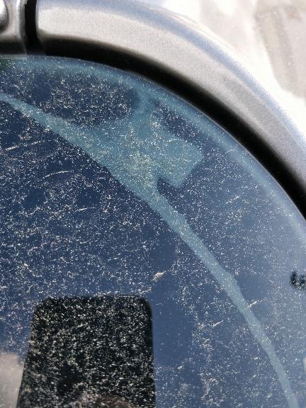

Plamy na tylnej szybie, schodzi klej ?
artiq6
Nowy
Sie 15, 2019
34
Alfa Romeo 147 1.9
Dzień dobry,

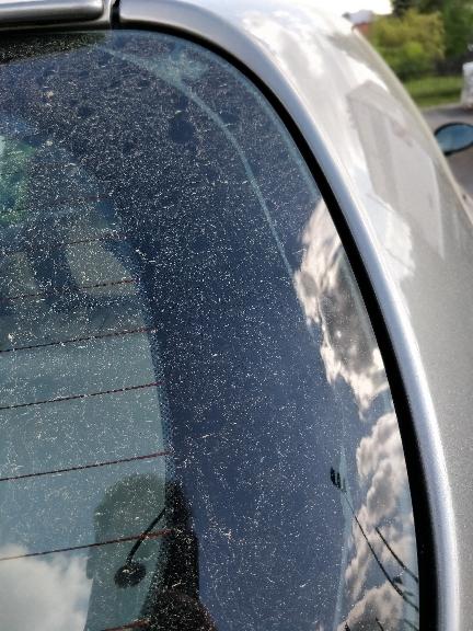

Spotkał się ktoś kiedyś z problemem jak na zdjęciu ?
W kleju na tylnej szybie mam takie jakby bomble powietrza. Wygląda to jakby klej się rozpuścił w tamtych miejscach. Występuje to niemalże dookoła szyby w niektórych miejscach mniej w niektórych bardziej.
Pytanie jak się tego pozbyć ? Chciałbym uniknąć wstawiania całej szyby. Da się wpuścić tam klej żeby zakryć te dziury?
Wysłane z mojego ONEPLUS A5010 przy użyciu Tapatalka
To nie klej się rozpuścił. Szyba ma warstwę malowaną przy procesie produkcji. To się teraz utlenia i przeciera. można ją wyciąć, pomalować podkładem do kleju i wtedy wkleić na nowo. Tylko nie ma gwarancji, że wszędzie kolor wróci do stanu fabrycznego.
Dzięki wielkie za pomoc, myślałem że uda się jakimś patentem bez wycinania szyby
ale to jest chyba standard w każdej 147 po upływie kilkunastu lat. Mam to samo i nie ruszam :)
