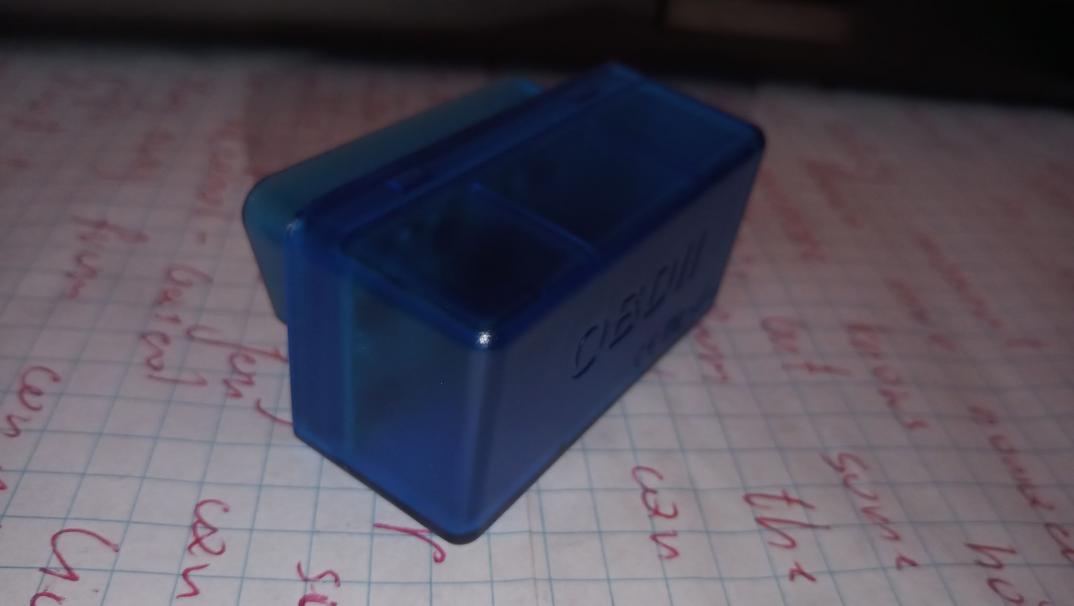

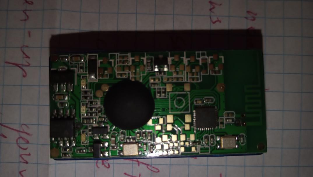

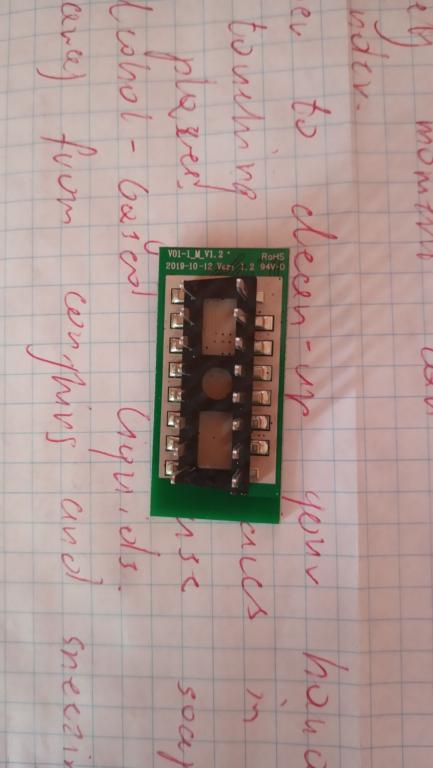

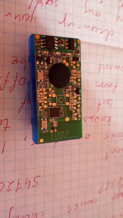

    Tak jak prosiłaś, wysyłam zdjęcia mojego chińskiego cudeńka:

    Wydaje mi się, że ten ELM będzie niezdatny do programowania pilota nawet po modyfikacjach, ponieważ jak na ostatnim zdjęciu widać, jest to wersja 1.2, a FES wymaga wersji 1.3+.
    Jeśli chodzi o PIC, to niestety nie mogę odczytać napisów na tym scalaczku. Będę potrzebował do tego lupy.
