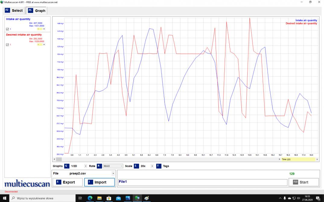

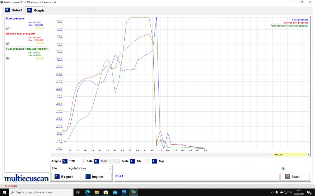

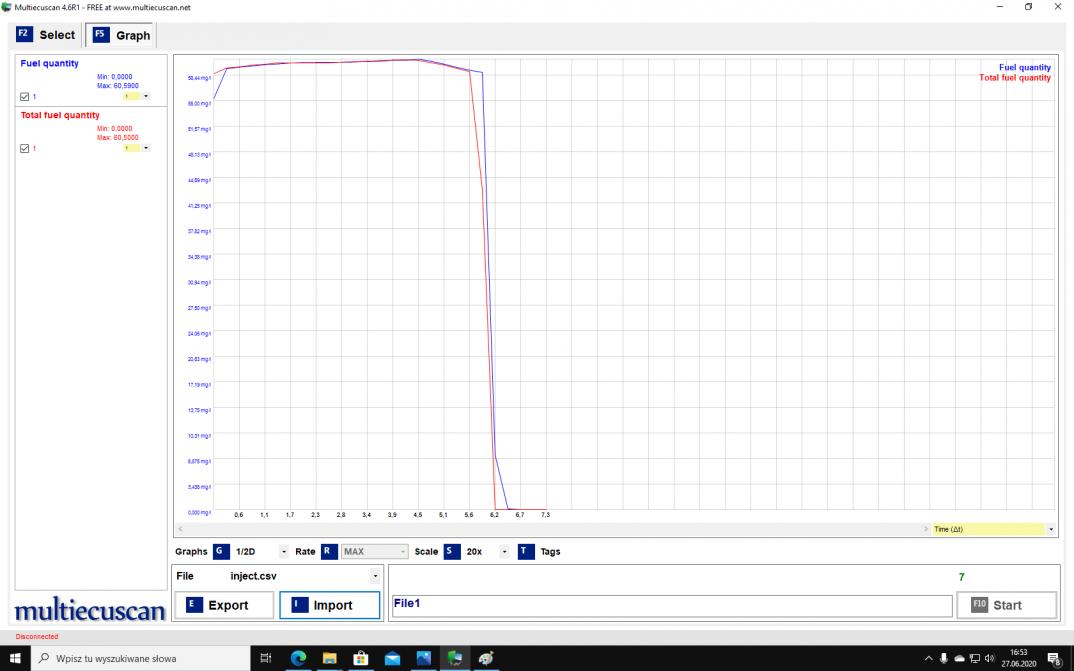

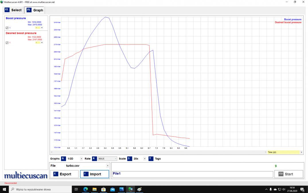

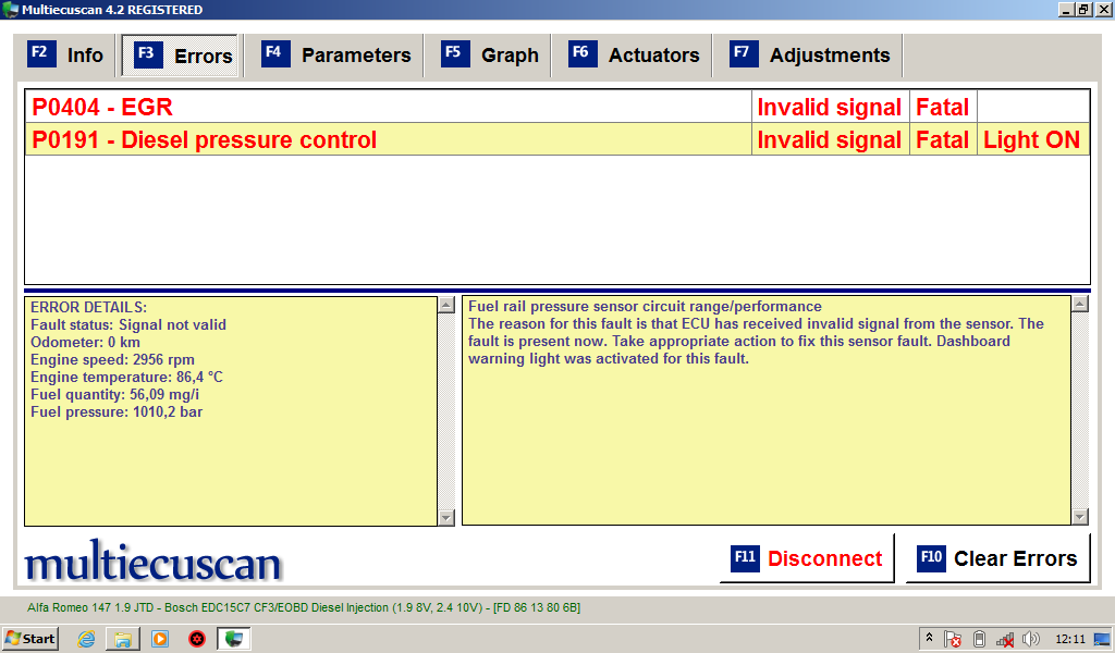

Od czasu próby przelewowej jestem w stanie dać gaz w podłogę bez wywołania błędu na czwartym biegu (podczas testów od 60 do 100-120km/h). Raz wywołałem MCSF podczas gazu wciśniętego maksymalnie na drugim biegu. Od sprawdzenia przelewów, głównie widuje MCSF na piątym biegu (wczoraj się zdarzyło na czwartym podczas wyprzedzania przy około 3400-3500 obrotów). I wtedy na piątym jestem w stanie zauważyć niepłynne wchodzenie na obroty, a takie minimalne stopniowe (chyba przepływomierz?)
Jedyne co mi do głowy przychodzi to wtryski/przepływomierz do wymiany(jeśli tak to na oryginał boscha jak już). Może ew. ktoś wyczyta coś z logów (w załącznikach) czego ja nie widzę? Albo chociaż nakieruję co mam wymienić pierwsze, bo niestety budżet ograniczony.
