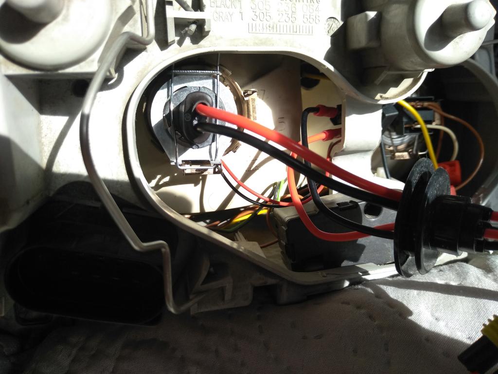

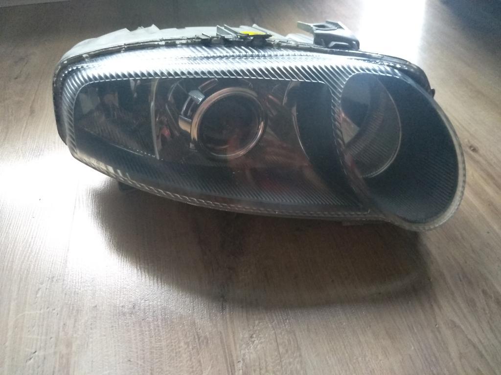

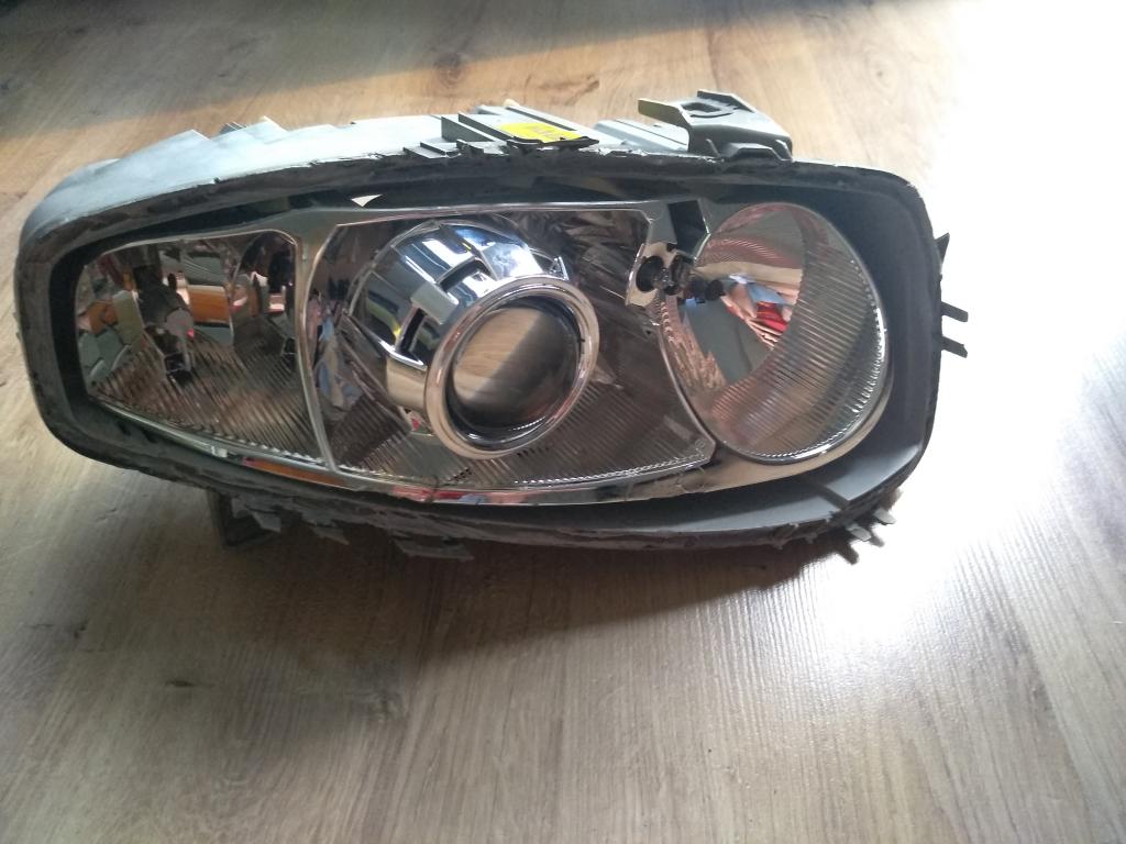

    Odgrzeje lekko temat, około rok temu podjąłem się włożenia soczewek w lampy przed lift. Zadanie nie było trudne a na zdjęciach "efekty". Reflektory nie parują, wszystko działa dobrze.

    Jeżeli chodzi o zestaw HIDów to jest Lago z alledrogo o temp. 4300k. Jak znajdę foto to wrzucę jak to świeci w nocy. Soczewki bixenon z ali za około 90zł.
    Jak ktoś ma jakieś pytania to pisać, chętnie odpowiem/ nakieruję na właściwe tory

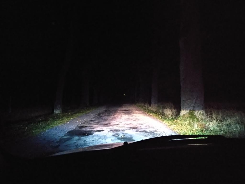

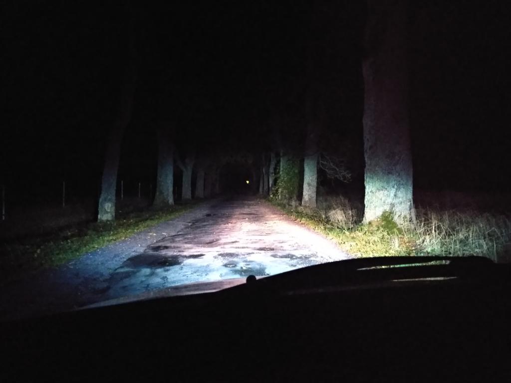

    A oto foto jak mniej więcej to świeci w nocy, pierwsze zdjęcie mijania, drugie drogowe na soczewce (odłączone żarówki h7 drogowe).
