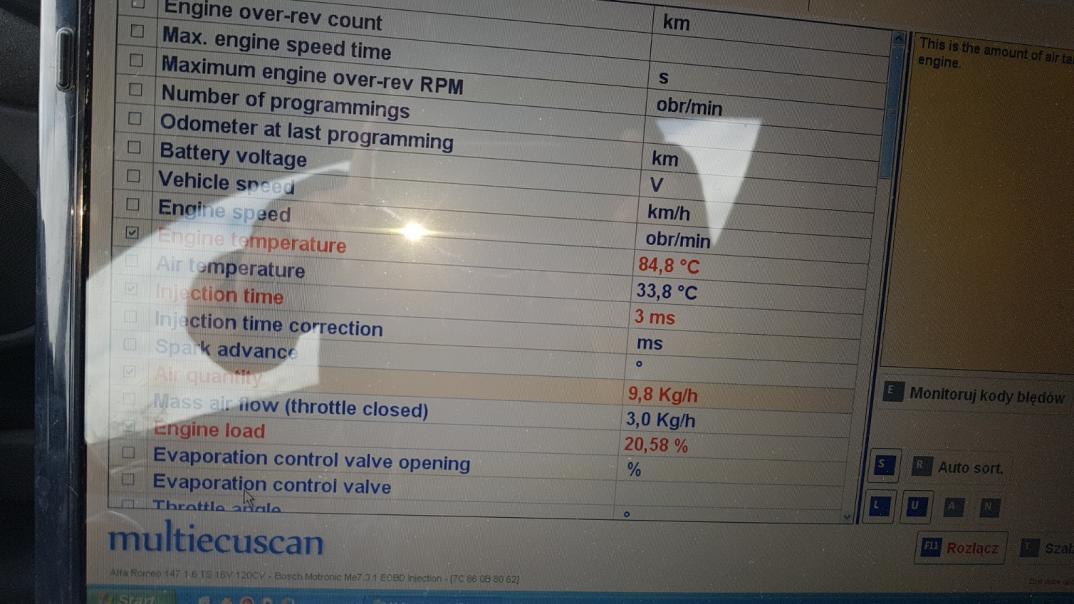

w programie multiecuscan są trochę dziwne odczyty z przepływomierza (od 15 do 150 kg/h ale czasem pokazuje i 250kg/h) więc wymieniłem przepływomierz ale nic się nie zmieniło.
