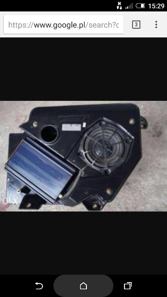

Taki mam subwoofer , i 2drozne są tylko głośniki z drzwi , tak że z radyjka mam wprowadzone czincze z wyj. SW tylko gdzie je wprowadzić i nic więcej :/

No więc to jednak nie jest bose

To dokładnie kupiłem

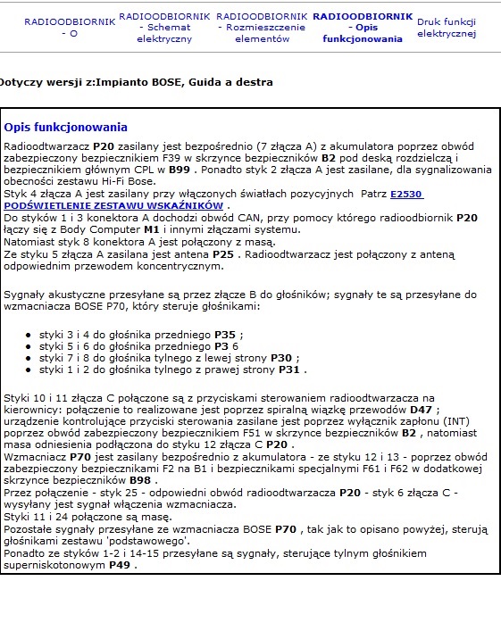

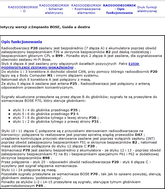

No to, to jest bose pisze jak byk. Więc schemat połączeń wg tego złącza który zamieściłeś dużo wcześniej.
W 156 były dwa rodzaje podobne suba ale jeden był opisany bose.

To jest mój wzmacniacz , do tego 4pinowego wejścia był podłączony głośnik
