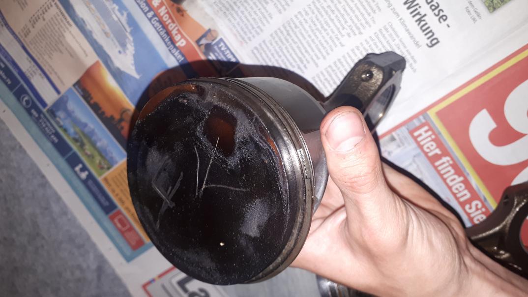

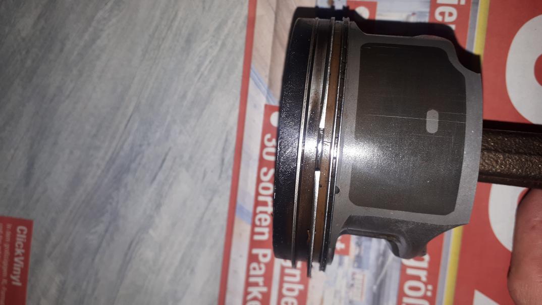

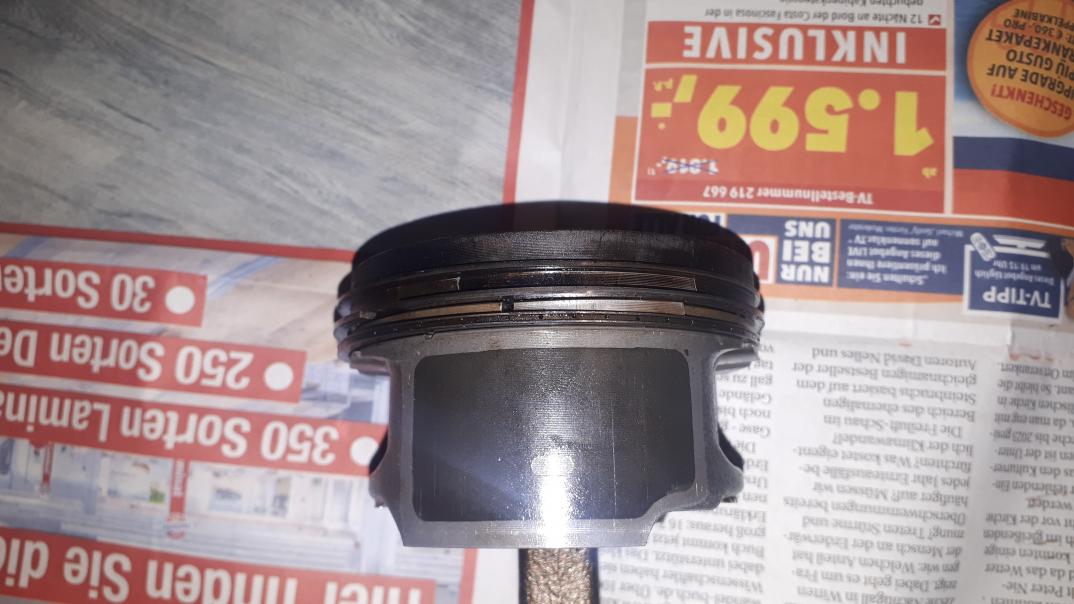

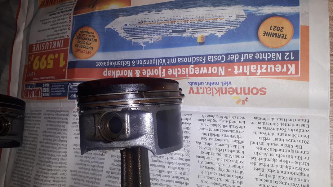

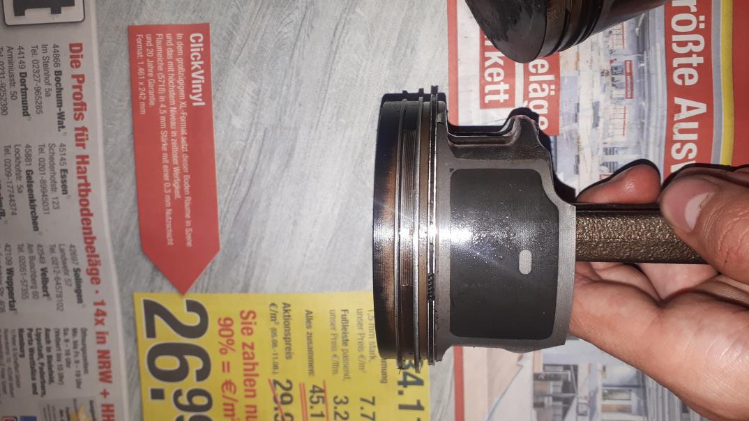

    Lewe paliwo, lejacy wtrysk, mieszanka czy cos innego... na co byście stawiali?
    Załączam zdjęcia uszkodzeń Tłoków
    Remont u mnie pochłonął ponad 1.2 tysiąca tyle ze €... (robocizna wlasna) a studenciaka to bardzo boli i na podobna taka przyjemność w tak krótkim czasie sobie nie mogę pozwolić D: Dlatego potrzebuje jakiejś wskazówki

    ,widziałem jak lejący wtrysk wypalił dziurę w tłoku.
    Lejący wtryk dziurę wypalić może w dieslu. W benzynowym silniku lejący wtrysk dziury w tłoku nie wypali - spadnie Ci AFR (Lambda) i w skrajnym przypadku cylinder przestanie odpalać mieszankę.
    Popękały Ci wszystkie tłoki czy tylko jeden lub dwa? Sprawdź czy wtryski miały identyczny wydatek - spadek wydajności wtrysku nawet 8-10% może podnieść Ci AFR o 1, co z przyjemnych np 12,8:1 zrobi Ci już mało bezpieczne 13,8:1.
    Warto też sprawdzić ciśnienie paliwa - zarówno na niskich obciążeniach (czy regulator nie jest uszkodzony) jak przy wysokich obciążeniach (czy pompa posiada odpowiedni wydatek).
    Szkoda silnika i mam nadzieję, że kolejny będzie działał bez takich niespodzianek.
    Ale jak to mówią "usterka matką tuningu" więc jak już motor masz rozebrany to może jakieś prace kopalniane w głowicy?
