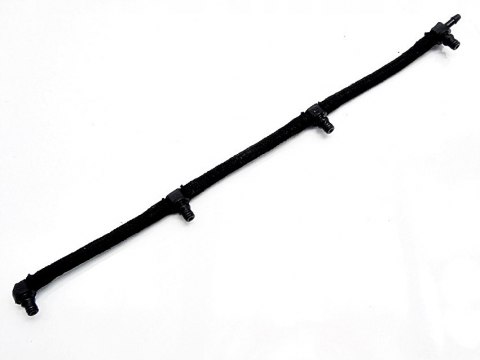

-zauważyłem, że z przelewów które powinny odbierać paliwo od wtrysków, po przekręceniu stacyjki pojawia się paliwo pod dość dużym ciśnieniem jak na przelewy. Pamiętam, że kiedyś jak robiłem test przelewowy to nie było tam paliwa.
Może ktoś z Was potwierdzić czy z tych przelewów może się lać waha podczas rozruchu ?

Co do przelewów to chodziło mi o przelewanie paliwa z tej czarnej listwy którą podpina się do wtrysków i powinna zbierać przelew ze wtryskiwaczy (na zdjęciu listwa którą leje się waha).
