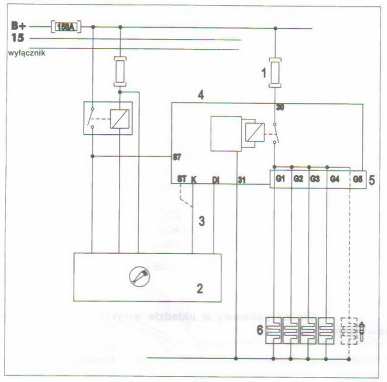

Witam, dziś podczas odpalania alfa ledwo zapaliła . -17 s a świece grzeją 4 s :mad: .. po pracy sprawdziłem świece wymienione we wrześniu -sprawne . Odłączyłem czujnik temperatury i niby świece grzeją 15s .. idąc tym tropem podłączyłem stara świece na krótko do aku- sprawna , niestety po podłączeniu w miejsce świec nic brak napięcia...przemierzyłem multimetrem i nie ma napięcia na tym czerwonym przewodzie dokręconym do sterownika (powinno być??) . Dodam ze słychać załączanie przekaźnika w sterowniku .
:P 115 KM auto żony :) Zastanawia mnie brak napięcia na przewodzie nieprzykracanym do centralki ... wydaje się że powinno być ciągle a centralka puszcza dalej 4 przewodami na świece kiedy potrzebuje tego silnik ???
Na 30 masz mieć stale, na 87 po przekręceniu stacyjki jak odczepisz czujnik temperatury cieczy.
A tak przy okazji, to wersja poliftowa 8V ma najkrótszy czas grzania świec. Wersja poliftowa 16V mimo tego samego sterownika ma dłuższy czas. Natomiast 147 wersja 140KM i 8V przedliftowa mają najdłuższy czas grzania.
Na 30 brak zasilania ... jest jakiś bezpiecznik na przewodzie ??
Zapewne tak. Pewno coś koło 50A. Tylko dalej nie wiadomo co masz za samochód. Czy 115KM 937 A7.000 czy 937 A2.000 Z dokładniejszych ustaleń co do samochodu wiadomo tylko, że to samochód twojej żony :D
Tu masz rozpiski bezpieczników https://bezpieczniki.net/
O, nawet obie wersje mają tak samo. I trafiłem z wartością ;)
Dzieki za zainteresowanie :p silnik 937 A2.000 2005 r (myslałem ze poliftowe nie wychodziły 115 :D) . Sprawdzę jurto na krótko i dam znać .
Bezpiecznik mógł się spalić. U mnie się ostatnio przepalił, gdy zrobiłem zwarcie, grzebiąc przy sterowniku świec. 50A w skrzynce bezpieczników przy akumulatorze.
Witam ponownie , dziś o świetle dziennym udało się zlokalizować usterkę a mianowicie dodatkowy bezpiecznik na przewodzie (wygląda jak do wzmacniacza samochodowego). Wymieniony cały przewód na nowy tak jak powinno być od skrzynki do centralki . Pali na dotyk :cool: . Pozostaje pytanie po co poprzedni właściciel montował dodatkowe zabezpieczenie :mad: w dodatku w niewidocznym na pierwszy rzut oka miejscu... Dodam że przypadkiem udało się usunąć falowanie na jałowym biegu po wymianie czujnika temperatury w termostacie :rolleyes: a "mechanik" rok z tym walczył :big_boss: bez efektu . A tak na marginesie po wypięciu czujnika temperatury świece grzeją się maksymalny czas czyli ok 12s , może sie komus przyda by awaryjnie odpalić AR.Pozdrawiam i dzięki za zainteresowanie problemem.

Tak to wygląda w przypadku twojego samochodu:
