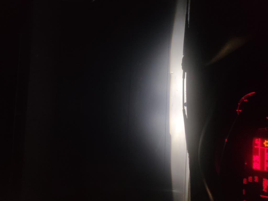

    Jak to świeci (chodzi mi o krótkie) ? Bo o efekcie estetycznym nie będę się wypowiadał ale zaingerowałeś w światła, co nie zawsze idzie w parze z ich dobrym działaniem...
    Masz jakieś zdjęcia widma światła? Bo jak reflektor wygląda z zewnątrz to całkiem inna kwestia.

    W moim.aucie zanim.bylo.moje był Xenon ale chyba była stłuczka i ktoś wolał oszczędzić i kupić zwykła lampę, bo wiązki były przerabiane i parę rzeczy wskazywało że był Xenon. Soczewka ładnie świeci, równo odcina światło i nie razi tak jak to miało miejsce przedtem bo miałem.ledy bez soczewki to była masakraKliknij obrazek, aby uzyskać większą wersję

    Skoro były ksenony to, jak teraz działa poziomowanie świateł?
