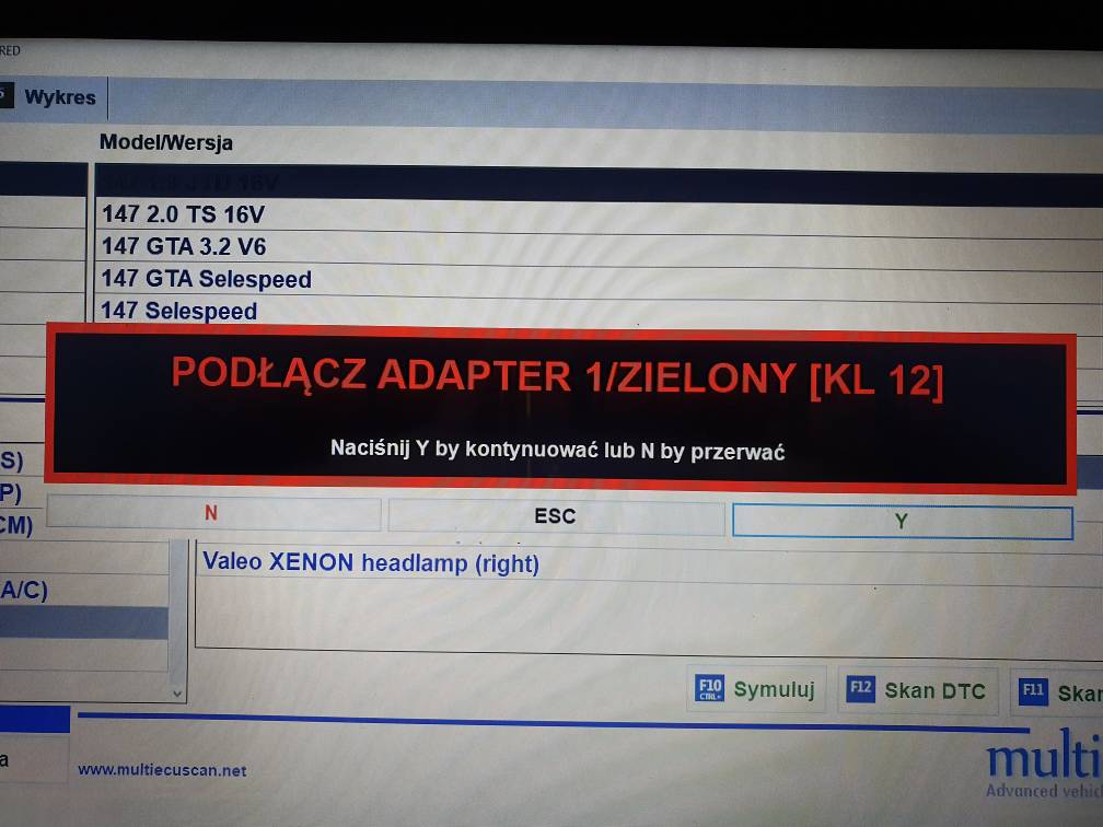

Musze mieć taki adapter skoro mam kabel z przełącznikiem od viakena?20210130_122631.jpg
Wysłane z mojego SM-G975F przy użyciu Tapatalka
Vag kkl. Ten niebieski z przełącznikiem
Taki komunikat mi się pokazuje po próbie połączenia z lampami

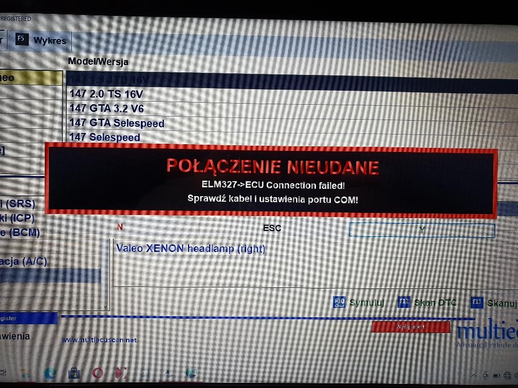

Teraz łączyłem się elmem z przejściówką
