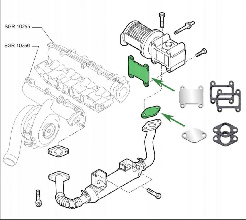

    Wiem że są tematy o tym ale nigdzie nie ma jak to zrobić w przypadku silnika 8v 74kw (101km) więc zakładam nowy temat. Czy takie zaślepienie jak widać na załączonym obrazku będzie miało sens i będzie bezpieczne dla reszty osprzętu? Chce go zaślepić ponieważ jak czyściłem egr to wolę nie myśleć co jest w rurach idących do egr i w chłodnicy. Tak samo czyściłem przepustnice oraz lekko otwór w kolektorze ssącym i nagaru było chyba z pół centymetra. Po tym i tak auto nie ma mocy więc chce zaślepić ten egr.

    Możesz śmiało zaślepiać , dokładnie tak jak na foto, które wstawiłeś. Ja mam 1.9 115km i też mam zaślepiony, negatywnych skutków brak. Jedynie w ecu jest błąd egr'a, ale nie pokazuje się on na zestawie wskaźników. Ewentualnie możesz zastosować taką zaślepkę z kilkoma dziurkami, które zmniejszają przepływ spalin.

    Zastosowałem tylko jedną zaślepkę tą od dołu co idzie do egr ponieważ okazało się że tam na gorze nie mam żadnej dziury tylko 3 śruby mocujące Wyskoczył check engine na desce, zeskanowałem przez obd 4 błedy i je skasowałem i jest ok. Auto lepiej się zbiera.
