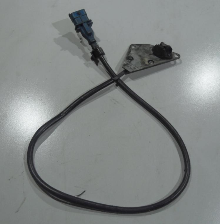

    Dziekuje za odpowiedz, w takim razie czy moglbys rzucić okiem czy to jest ten czujnik który należy wymienić ? Nazewnictwo jest dość niejednoznaczne w internecie..

    Mam też pewną teorie dlaczego zaczął szwankować. Problemem mogla być nieszczelna pokrywa zaworów która się pociła, mogło zaciec na czujnik który teraz ma fałszywe odczyty bo jest zabrudzony. Spróbuje rozebrać obudowe i przeczyścić sam czujnik.

    Tak, na zdjęciu jest czujnik położenia wałka rozrządu.
    Nie wiem, jak chcesz go czyścić, bo dostęp do niego jest bardzo trudny i bez demontażu koła rozrządu raczej nie ma szans, ale próbuj.
