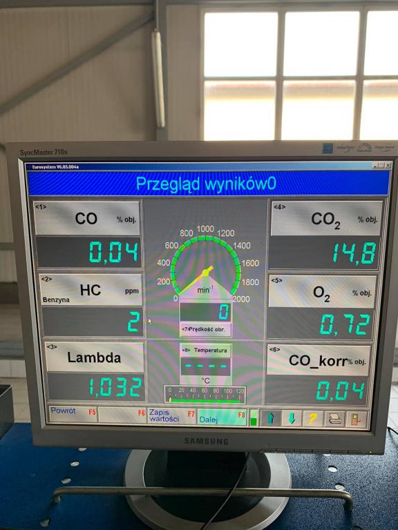

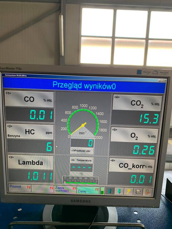

Na zdjęciach niżej analiza spalin na wolnych obrotach oraz przy 2,5-3tys
