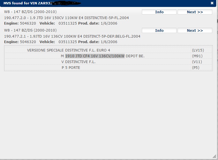

    100% pewności nie mam ale będzie to 199z do silnika z oznaczeniem M92 samochody od marca 2006 roku.
    Dobrze gdyby numer silnika sprawdził u siebie ktoś z silnikiem CF4. Moje CF3 mają numerację od 4* i mam 198z.
    Bazuję też na screenie kolegi Zenonzlasu https://www.forum.alfaholicy.org/zal...563868544_.jpg
    Napisz z jakiego regionu jesteś i jak szybko potrzebujesz składać rozrząd. Może ktoś w okolicy ma jakiś stary pasek 199z albo 198z i mógłby Ci go dać na przymiarkę. Wtedy miałbyś 100% pewność jaki masz.
    Jeszcze jedno wpadło mi do głowy. Numery z kół o ile są od widocznej strony. Postaram się poszukać ich oznaczeń dla jednej i drugiej wersji.
