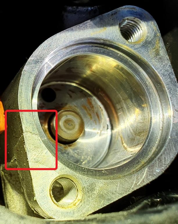

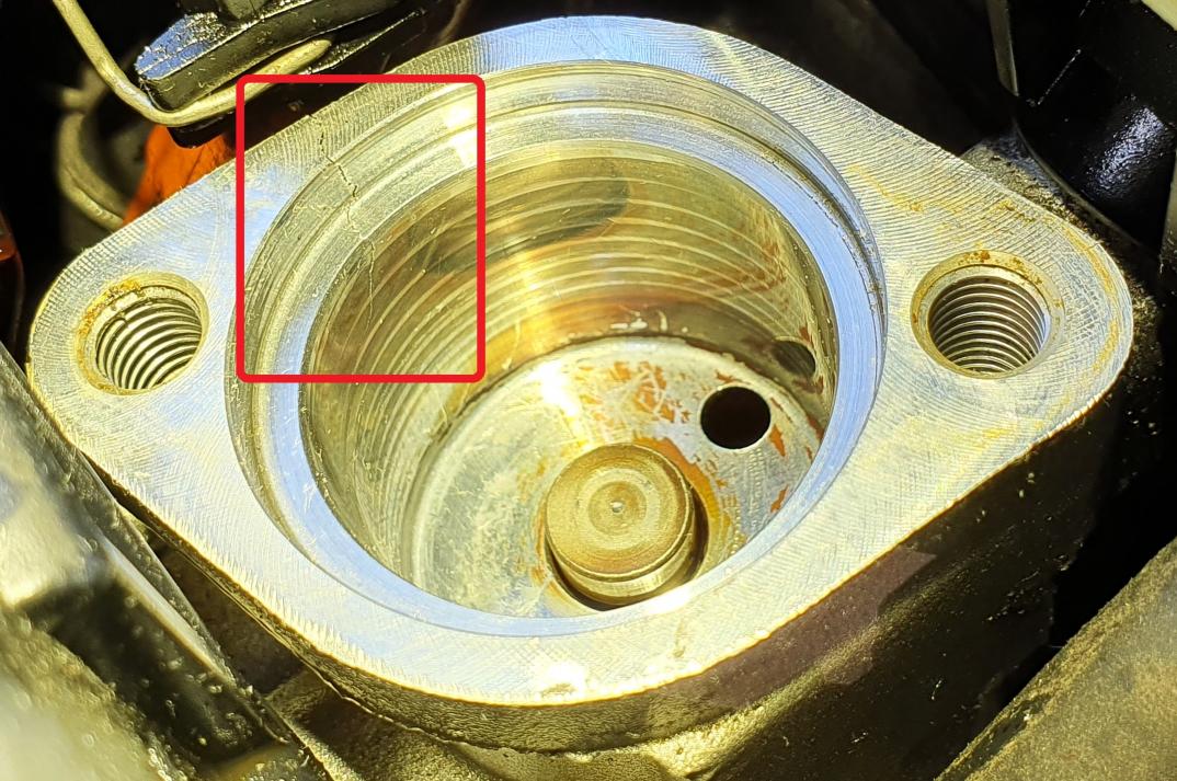

    Postanowiłem odkręcić zawór aktywacyjny wariatora celem poprawienia jego szczelności, jednak natrafiłem na dwa problemy:
    1) Okazało się, że obudowa/kielich na głowicy, do której wchodzi ten aktywator ma pęknięcie (ktoś przede mną bardzo mocno dokręcił śruby, więc chwilę mi zajęło ich odkręcenie, więc domyślam się, że pękło właśnie przez za mocny docisk). Wygląda więc na to, że część oleju cieknie dodatkowo przez to pęknięcie, oprócz przez sparciałe, wygniecione uszczelki. Poniższe zdjęcia lepiej to prezentują:
Nazwa:	pekniecie1.jpg
Rozmiar:	157.9 KB
Nazwa:	pekniecie2.jpg
Rozmiar:	91.0 KB
    Co mogę z tym zrobić? Czy da się to jakoś pospawać/uszczelnić?

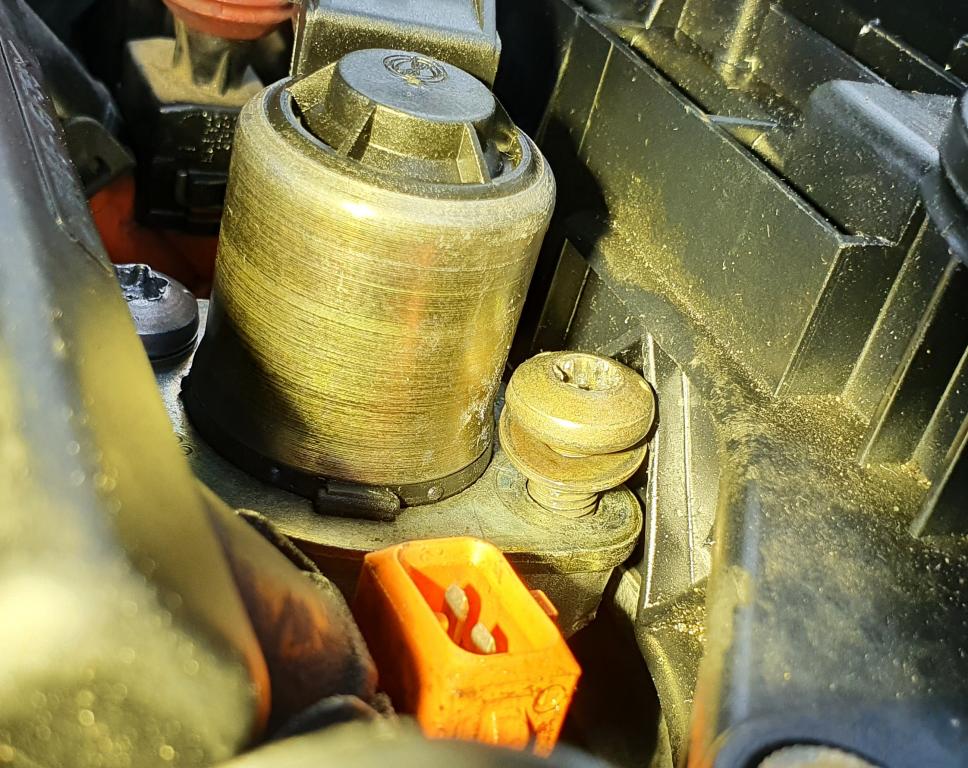

    2) Drugi problem wyszedł, gdy chciałem to wszystko złożyć z powrotem. Okazało się, że na śrubkę przy pokrywie zaworów jest za mało miejsca, przez co główka opiera się o pokrywę i wchodzi po skosie, jak na zdjęciu poniżej:
Nazwa:	srubka.jpg
Rozmiar:	140.8 KB
    Próbowałem oszlifować główkę śrubki, tak żeby była węższa, ale to sporo by trzeba ściągnąć materiału (śrubki i tak muszę zmienić, bo otwory torx trochę się wyrobiły od siłowania się z nimi), może później nie wytrzymać docisku. Czy w takim razie żeby dokręcić ten zawór trzeba ściągnąć (lekko podnieść) pokrywę zaworów? Chyba, że mogę trochę oszlifować to ukośne wzmocnienie pokrywy, ale wolałbym tego uniknąć.
    Dzięki z góry za pomoc

    Wyglada ze krzywo zalapales srube.. wez nagwintuj to tylko prosto i powinno byc ok..
    06 2021
    Alfa 147 1.6 TS 120 KM
    13
    Na zdjęciu może tego tak dobrze nie widać, ale nie da się śruby złapać prosto bo opiera się główką o pokrywę zaworów. Próbowałem ją nawet popychać i kręcić jednocześnie ale i tak idzie po skosie.

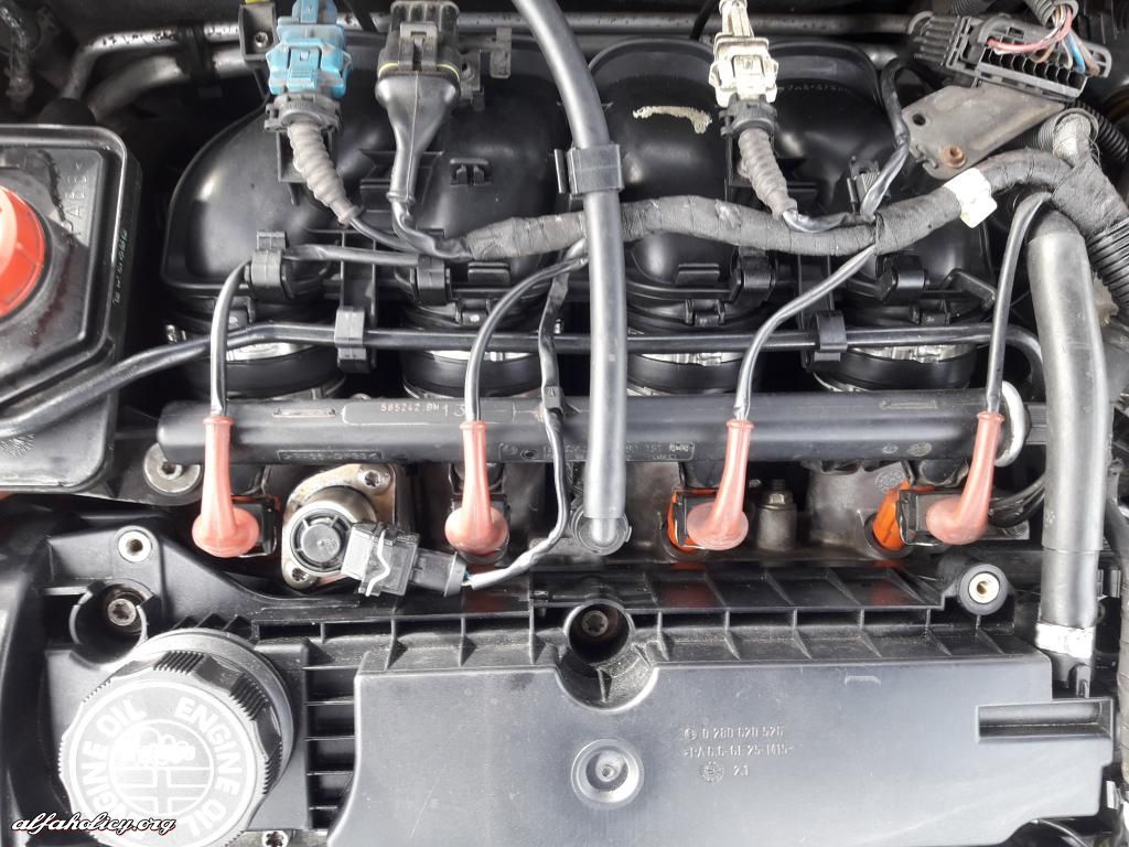

    Coś jest nie tak bo u mnie to wyglada tak i żadnych problemów z odkręceniem nie ma, może mechanik ma rację?Kliknij obrazek, aby uzyskać większą wersję

    06 2021
    13
    Na to wygląda, widocznie ktoś założył głowicę ze 146 ale pokrywę zaworów zostawił ze 147 i może to tak idealnie nie pasuje

    Z tego co rozumiem to ten kielich z aktywatorem są na kolektorze ssącym a nie na głowicy? Jeśli tak to wystarczyłoby mi zmienić kolektor, żeby pozbyć się tego pęknięcia. Przy okazji, jak najlepiej uszczelnić to ten aktywator? Czy wystarczy zmienić ten dolny o-ring? Czy można by dodatkowo jakąś masą uszczelniającą skleić tą profilowaną (górną) uszczelkę z aktywatorem no i czy to wystarczy? Czy może najlepiej by było kupić nowy aktywator? Wtedy górna uszczelka powinna długo wytrzymać.
    Użytkownik Znawca Avatar m4tinez
    08 2013
    Bieruń
    Alfa Romeo 147 1.6 120KM FL
    1,062
    Zawór jest wkręcany w kolektor dolotowy. Poszukaj kolektora i podmień bo bez sensu to spawać. Co do śruby to na twoim miejscu bym po prostu ten kawałek plastiku o który się podpiera bo widać że to zbędny kawałek.
