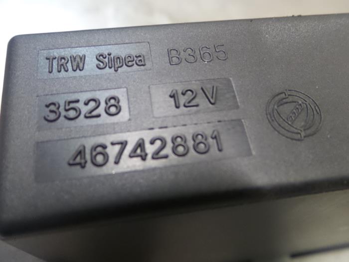

    - Czy może być jakaś inna przyczyna usterek? Co i jak ew. jeszcze sprawdzić? Za co odpowiada moduł komfortu 46742881 - czy on także może tu bruździć? Vide: imgur.com/a/73LRLMV

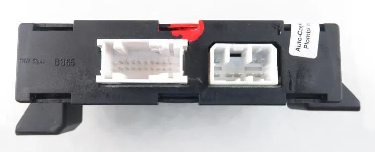

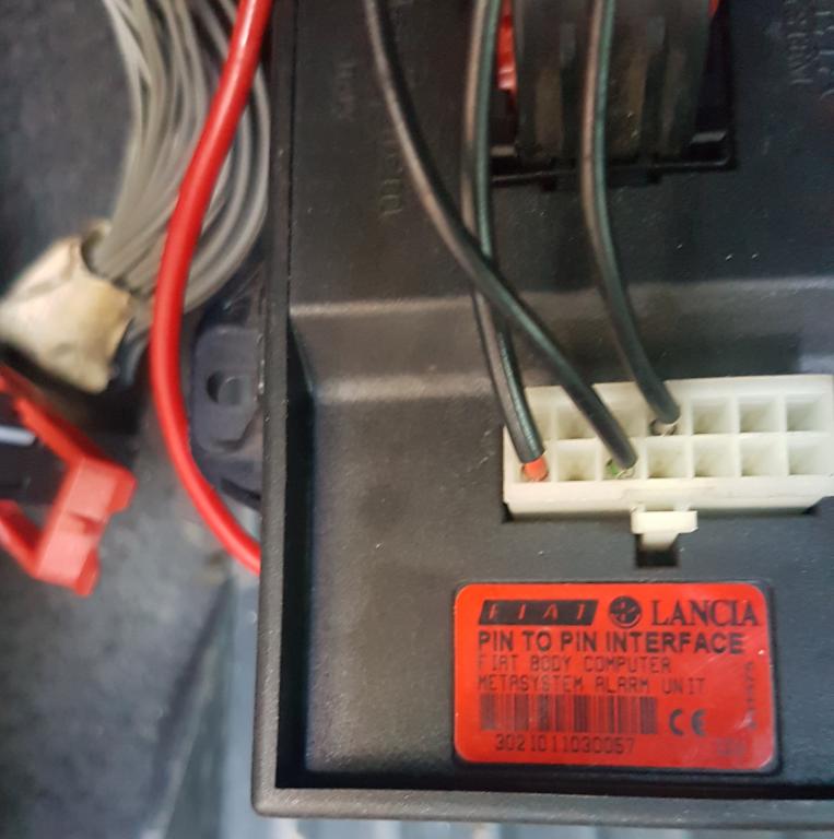

    Dodatkowo posiadam wpięty do CB moduł jak na focie:
    i.imgur.com/Q205dcW.jpeg
    Pytanie, j.w. - czy on ma jakiś wpływ na dane usterki?

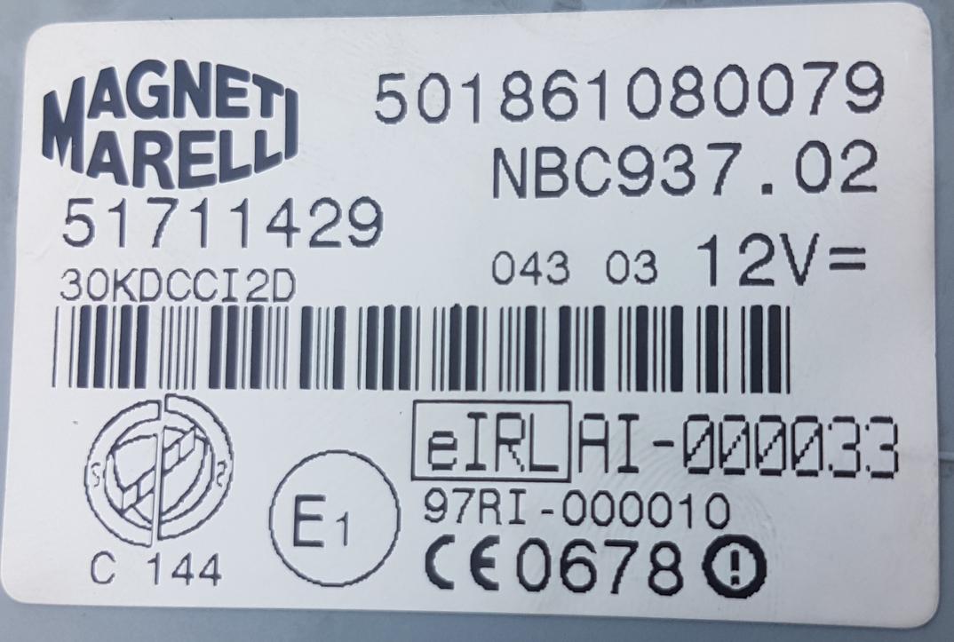

    - Jak sprawdzić model/numer Computer Body? [rozwiązane!] Z tego co wiem, kupowany musi mieć ten sam numer, jaki ma aktualnie zamontowany.
    - Z katalogu części eper wynika, że istnieją 4 pasujące modele CB w kolejności wdrożeń dla tego auta (sprawdzone po VIN): 46746376, 51711429 (taki aktualnie posiadam), 50500730 i 60698110. Czy posiadając starszy 51711429 można bez problemu zastosować/przegrać dane do nowszego np: 50500730?

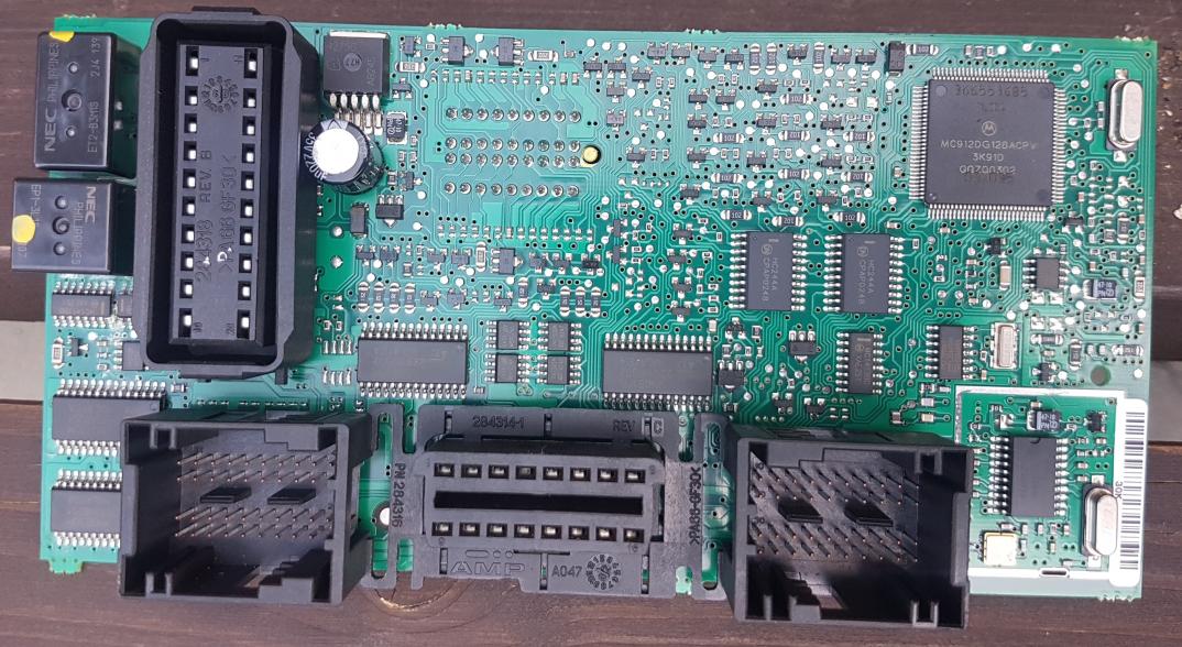

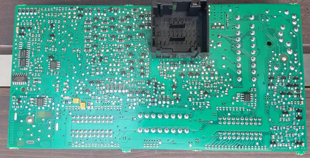

    - Jeśli przyczyną jest moduł CB, to czy naprawa oznacza konieczność wymiany CB? Wymiana zapewne wiąże się z przekopiowaniem kluczy immo, zamka centralnego etc. Czy może da się "jedynie" coś w aktualnym przeprogramować lub przelutować? Ew. czy można przelutować kość pamięci (z danymi) do nowego modułu? Foty płyty w dużej rozdzielczości:
    i.imgur.com/sCF1RbW.jpeg
    i.imgur.com/irsgNlb.jpeg
    Osobiście nie widzę żadnych uszkodzeń, niemniej mam kiepski wzrok ;)

    Tak, widziałem tamten wątek. Kurde zapomniałem spojrzeć do środka body jak rozkręcałem żeby sprawdzić numer :/
    51711429 - taki dokładnie mam aktualnie.
    No nic, może za parę godzin jeszcze raz rozkręcę i strzelę fotę wnętrza - scalaków.
    Użytkownik Jestem NOWY - nie krzyczcie! Avatar marek147
    06 2021
    AR 147 TS 16V 105 KM eco V2 2003
    21
    Meh: "Aby dodać posta, który posiada w treści link www lub zdjęcie musisz napisać więcej niż 10 postów. Aktualnie Twój licznik wynosi 3 postów"
    Foty w wysokiej rozdzielczości (trzeba przekopiować samemu do linka, gdyż jak wyżej):
    imgur.com/a/3NNa59A
    Osobiście nie widzę żadnych uszkodzeń, ale mam kiepski wzrok ;)

    Może winny nie jest CB spod bezpieczników, ale np. ten moduł komfortu?
    Za co on odpowiada i czy ma w moim przypadku znaczenie?
    Oznaczenie: 46742881

    Mam też wpięty do BC taki zewnętrzny moduł (alarm?) - czy on może wpływać na działanie świateł i otwieranie szyb?
