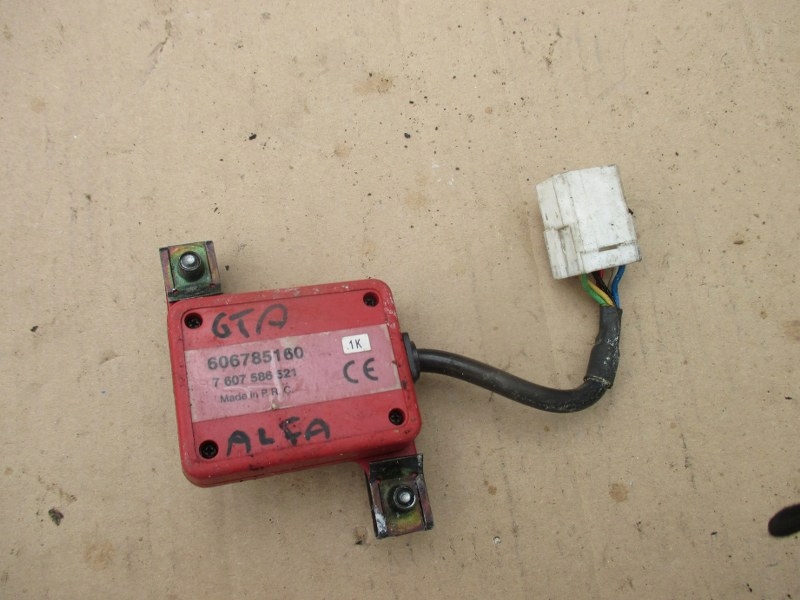

    Witam, mam problem, kupiłem alfę 147 fl, posiada sterowanie z kierownicy radiem fabrycznym, włożyłem inne radio które posiada w sobie moduł sterowania, w 156FL podpinałem pod zieloną kostkę i mostkowałem czerwony moduł pod kierownicą i działało bez problemu, w 147 nie widzę nigdzie takiego modułu, wiecie może gdzie się znajduje? Zdjęcie modułu ze 156 FL dla porównania

    Przyciski masz podświetlone (powinny mieć czerwone podświetlenie, jak go nie ma to nie są zasilone)? Radio to chińczyk czy coś markowego? Jeśli Markowego (bez możliwości programowania/przypisania przycisków) to potrzebujesz coś takiego:
    https://www.car-tronic.pl/adapter-do...ctsar0012-p324
    chyba że masz alfe po końcówce 2007 to sprawa cięższa bo sterowanie zasuwa po CANie (są też adaptery do tego tylko ciężej kupić).

    Przyciski są podświetlone, auto z 2005 roku, radio Chińczyk, podpinam z radia Key1 i Key2 pod piny 10-11 11-12 itp w tej zielonej wtyczce która szła do fabrycznego radia i nie działa. W 156 miałem to samo i ruszyło dopiero po mostkowaniu tego modułu który wrzuciłem, w 147 takiego nie widzę. Jakieś pomysły?
