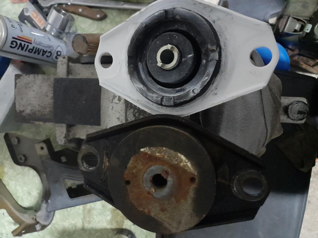

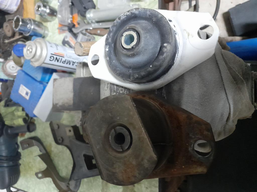

    Odkrecilem. Dzięki za instrukcje. Ale teraz inny problem. Kupiłem poduszkę na allegro i tam pisało że pasuje do 147 1.9 jtdm 150km. Moja to wersja TI z takim samym silnikiem ale poduszka jest inna niż ta co była na samochodzie.

    Kupiłem złą poduszkę czy te zamienniki FEBI po prostu takie są? (P.S. są białe bo pomalowane epoksydem.)

    Wygląda na to, że to jest ta sama poduszka. Podkładkę należy przełożyć. Natomiast zakładałem poduszkę Febi i wyleciała z auta zaraz po jeździe testowej. Samochód zaczął wibrować potwornie po jej zamontowaniu. Na starym, 17 letnim oryginale było o niebo lepiej.

    Sęk w tym, że dolną podkładkę mogę przełożyć ale górnej nie zdejmę bo ona jest złączoną z tą gumą. Ewentualnie bez tej górnej podkładki można zamontować? albo wziąć jakąkolwiek podkładkę od śruby?

    W porządku. Poduszka bez górnej podkładki nie siądzie dobrze?

    Przykręciłem dając zwykłą podkładkę pod śrubę licząc, że wibracje choć trochę zmaleją a jest tylko gorzej... Macie namiary gdzie można kupić oryginał ? Na allegro już tylko te szity od FEBI.

    https://allegro.pl/oferta/alfa-romeo...63-11093630106
    Pytaj u niego.
    Ew. kup używany oryginał. Będzie lepszy od febe
