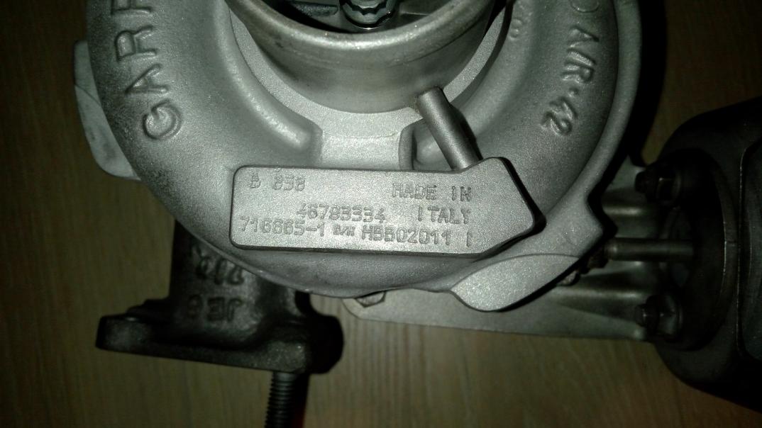

że w mojej Alfie powinna siedzieć GT1749MV 777251-0001 55214061
a mam natomiast GT1749V 716665-0001 46793334 (od wersji 138KM).

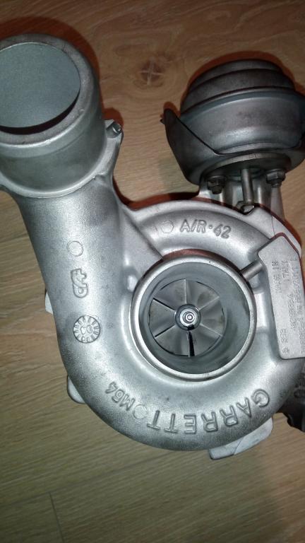

Dodaję zdjęcie mojej sprężarki przed montażem po regeneracji.

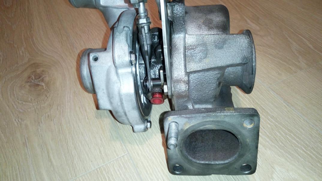

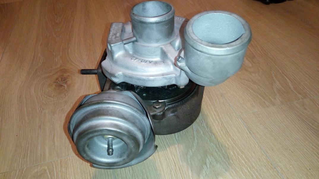

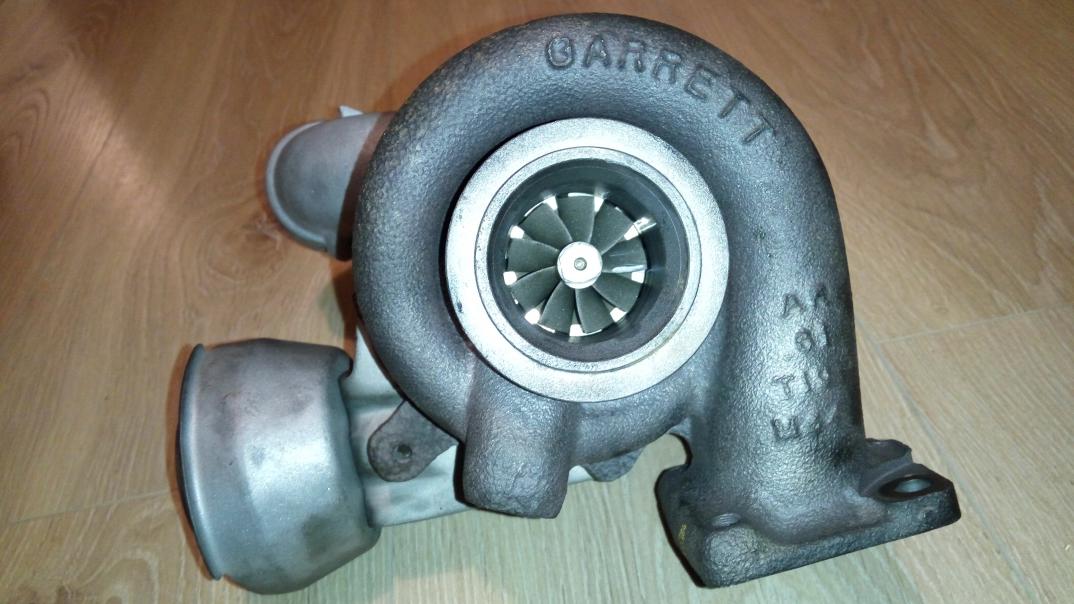

Na koniec parę fotek mojej turbiny.
