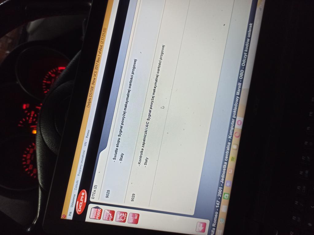

    Witam mam problem ze światłami stopu, konkretnie gdy wciskam pedał i go puszczam wyskakuje błąd na kompie. Żarówki wszystkie sprawne i wartości na nich takie jak w spisie alfy. Czujnik pod pedałem zmieniony, czasami wyskoczy mi błąd asr i abs czy może to być przez pompę abs że wyskakuje mi błąd stopu? Dołączam zdj z diagnozy kompem błąd 9025

    U mnie też czasami wyskakiwał błąd ABS i ASR przy wciśnięciu i puszczeniu hamulca. Było to okazjonalne. Zbiegło się w czasie z uszkodzeniem serwa (hamulce nie puszczały, trzeba były pociągnąć fizycznie pedał do góry). Wymieniłem serwo, pompę zostawiłem swoją i wymieniłem czujnik pedału, od tamtej pory nie wyskoczył mi błąd układów, czyli już jakieś 2 lata.
