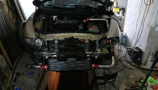

z czego masz te wtryski? ja mam z 16v. szukam może gdzieś będzie schemat fajnie pokazany jak wsadzić taki ic
Tak to u mnie wstępnie wyglądało. Niestety nie mam zdjęcia jak już było, wszystko zamontowane. Generalnie z lewej strony auta do IC użyłem łącznik 45 stopni a z drugiej był silikon U.
Wysłane z mojego Mi A2 przy użyciu Tapatalka
Wtryski były z 156 16v chyba. To są ponoć najmocniejsze pasujące p&p. Dałem je do sprawdzenia i jedna koncowka była do wymiany a pozostałe pracowały w parametrach.
