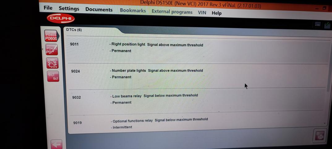

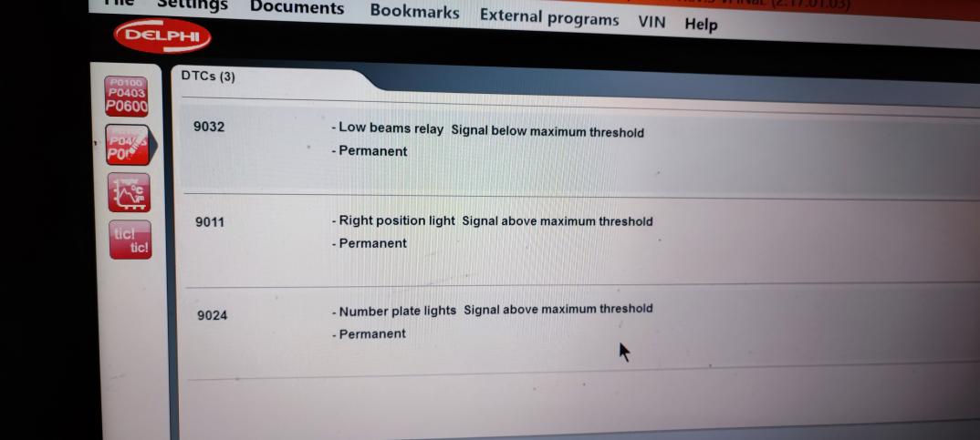

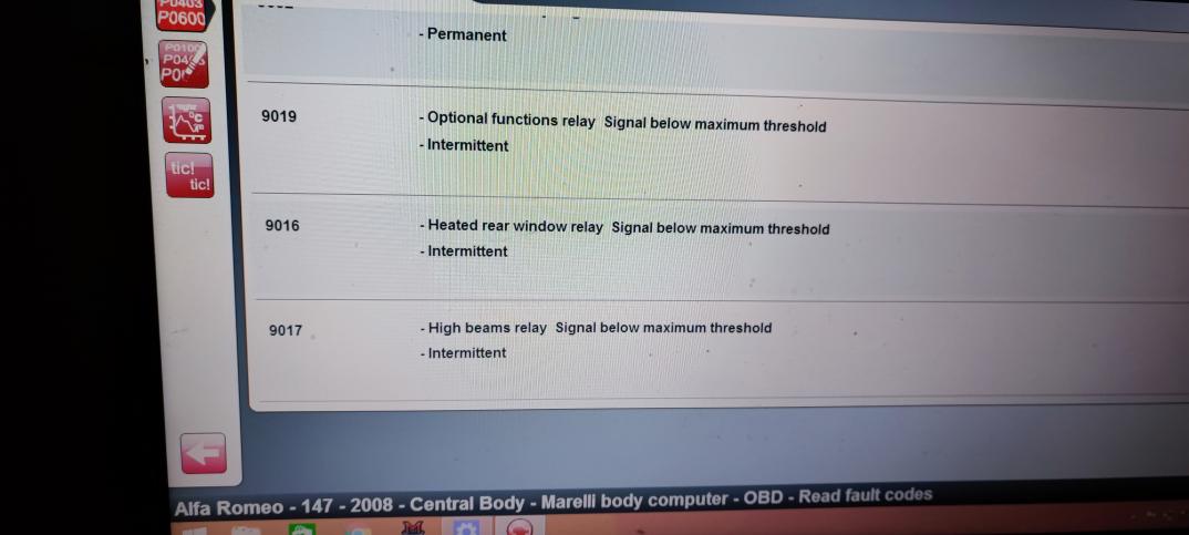

    Witajcie drodzy Alfacholicy, zakupiłem wczoraj ślicznotkę sygnowaną Alfa Romeo 147 napędzana 1.6 twinsparkiem urodzoną w 2008r. W mojej ślicznotce jest problem z oczkami, konkretniej to światła mijania ciągle się świecą, sprzedający powiedział że jest to kwestia przekaźnika pod deską rozdzielczą, dzisiaj próbowałem to jakkolwiek ogarnąć, zamieniałem przekaźniki, niestety niezależnie od tego dalej się świecą, dopiero po wyciągnięciu przekaźnika (tego na dole) przy desce rozdzielczej światła gasną - niestety na dobre Podobno poprzedni właściciel wymieniał manetkę kierunkowskazów, możliwe że sknocił coś przy montażu? Na które konkretnie przekaźniki mogę jeszcze popatrzeć? Może macie jakieś inne pomysły jak doprowadzić oczka mojej 147mki do porządku? Dzięki za pomoc ❤️
    Edit: Prawie bym zapomniał, pewnie nic to nowego nie wniesie ale... Podpiąłem pod interfejs i wyskoczyło mi coś takiego co w załączniku. Wyszło tego sporo, większość udało się skasować - zostały 3 błędy.

    Ja bym obstawił moduł komfort a nie przekaźnik... Poszukaj w necie gdzie ma Twoja Alfa ten moduł, przeważnie mają pod siedzeniem kierowcy...

    Moduł komfortu (ten pod siedzeniem z tyłu z prawej strony) raczej nie odpowiada za światła. U mnie jest coś walnięte na linii CAN i przez to ten moduł nie działa jak Bóg przykazał (nie podaje napięcia na tylne drzwi i nie mogę szyb otwierać) ale światła działają bez zarzutu. Problem według mnie leży gdzieś indziej. Te starsze Alfy Romeo mają to do siebie, że te dziwne problemy z elektroniką często występują jak szwankują wiązki albo jakiś moduł (dlatego są tak trudne w naprawach i mało kto chce się tego podejmować).
    [MENTION=90737]NowyAlfiarz[/MENTION] - Sprawdź najpierw okablowanie (kable dochodzące do lamp - czy nie są nigdzie przetarte, czy nie ma zwarć, czy nie popękane itd. U mnie np. występował problem z centralką podgrzewania świec - była wyłamana kostka dochodząca do grzałki filtra paliwa i przez to nie podawało prądu na świece żarowe i wiadomo co dalej - problem z rozruchem poniżej 4 st. C. a na kompie pokazało ten ogólny błąd modułu). Sprawdź u siebie najpierw kabelki, wszelkie wtyczki (przeczyść styki papierem, jakimś kontaktem psiknij). Jak będzie dalej problem występował, to będziemy dalej myśleć.
