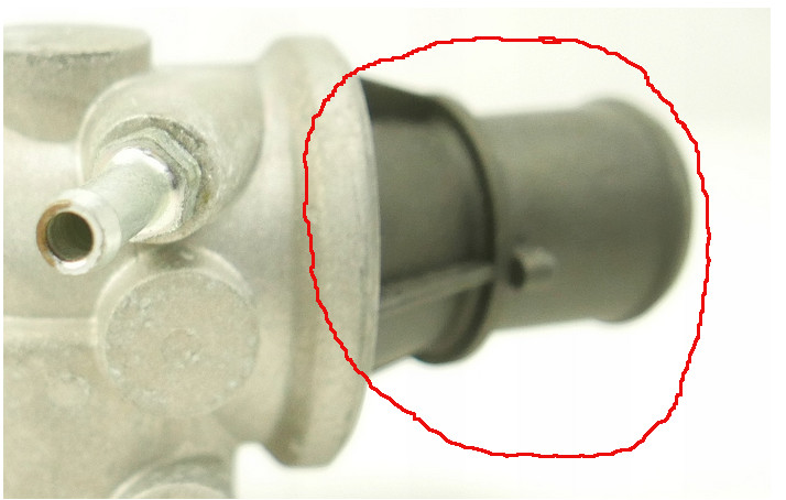

Jaki termostat kupić do 147, benzyna?
Witam
Prawdopodobnie muszę wymienić termostat, ale jest sporo do wyboru, a sprzedawcy często sami nie wiedzą. Jak wysyłam nr VIN to piszą, że chyba, albo powinno pasować.
Drugie pytanie, czy trzeba koniecznie wymienić całość, czy może wystarczy sam termostat, a obudowę zostawić? Tylko czy można odkręcić ten czarny króciec, bo inaczej nie da się dostać do środka?
