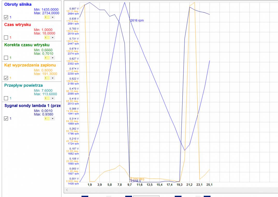

    Wykres po trasie na wolnych obrotach
Nazwa:	wolne obroty.jpg
Rozmiar:	86.6 KB

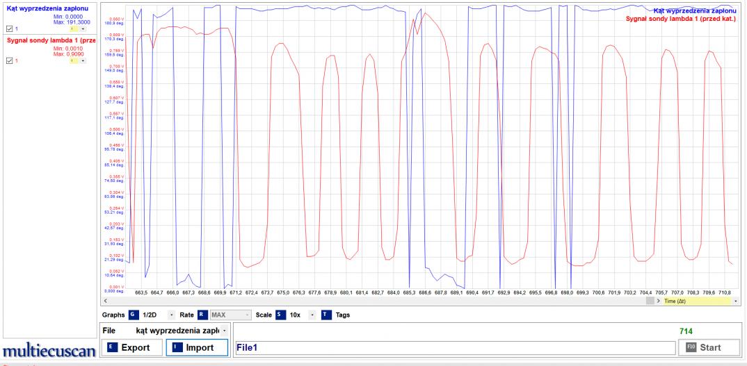

    Wykres przyspieszenia:
Nazwa:	przyspieszanie.jpg
Rozmiar:	95.2 KB
    Wydaje mi się że problemem tego braku mocy będą te wahania kąta zapłonu.
