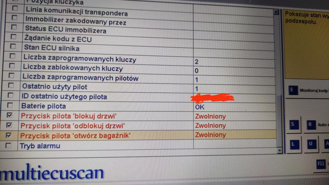

Dzisiaj podłączałem jeszcze MESa i takie oto rzeczy pokazał jak na screenie. Dodam, że przy zahaczonych 3 przyciskach w Mes i wciskaniu ich na pilocie cały czas jest informacja "zwolniony", czyli wygląda na to, że pilot jest uszkodzony. Czy ktoś może u siebie testował te funkcje czy dobrze pokazują reakcję na pilota?
Czytałem również, że piloty potrafiły się wyprogramować, ale tu widać, że jest zaprogramowany.

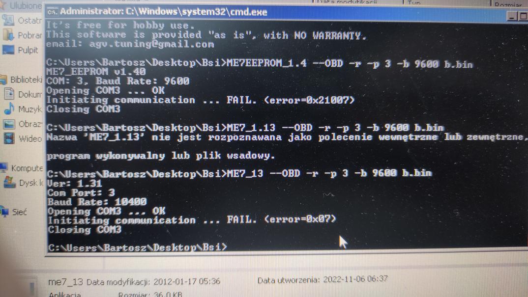

Próbowałem dzisiaj odczytać zawartość BSI programem ME7EEPROM w wersji 1.31 oraz 1.4 poprzez obd, przy użyciu niebieskiego kabla z przełącznikiem w pozycji KKL, ale niestety wywala błędy - w wersji 1.31 0x07 i dodatkowo nie zmienia szybkości transmisji z domyślnej na 9600 mimo komendy, a w 1.4 błąd 0x21007.
Wygląda chyba na to, że jest problem z komunikacją.
