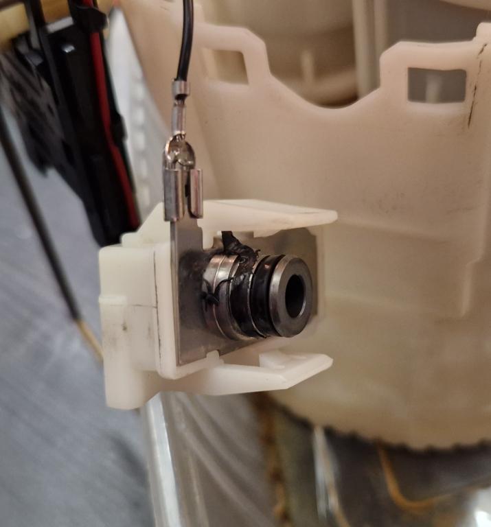

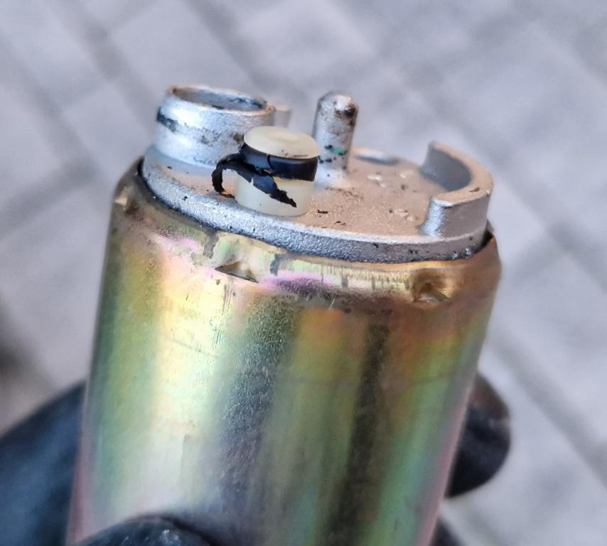

Wracam z tematem i od razu rozwiązuję problem. Całkowitym zbiegiem okoliczności (przy czyszczeniu nawiewu) okazała się wadliwa jednostka z pompą paliwa. Wymieniłem całą jednostkę na nową, jednak później znalazłem uszkodzony o-ring od regulatora ciśnienia. Dodatkowo warto również wysunąć pompkę i wymienić o-ring na jej małym króćcu. Sprawdzałem efekt tylko po wymianie tego przy pompce i nie pomogło. Ale regulator ciśnienia powinien już rozwiązać problem, bo bez 3.5 bara na listwie nie odpali silnik. Poniżej zdjęcia obydwu o-ringów:
