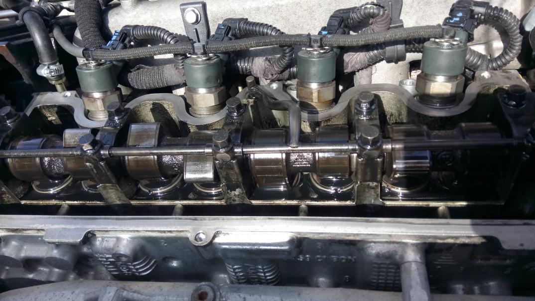

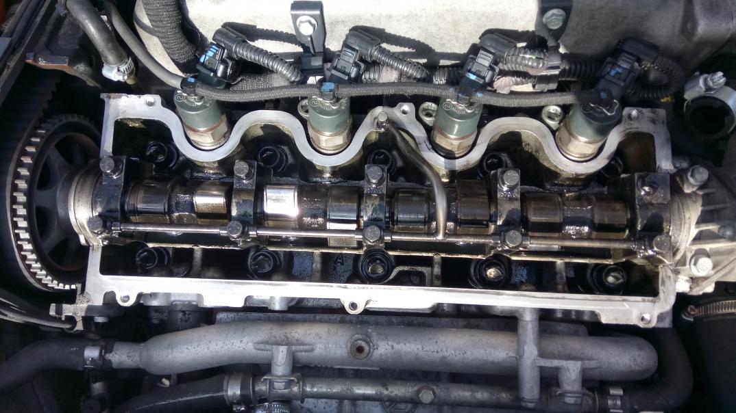

    Czy jakiś dobry człowiek mógłby zmierzyć dla mnie wzniosy krzywek niezużytego wałka rozrządu do 1.9 jtd wersja 115KM? Majster podejrzewa że mój wałek jest zajechany i dlatego auto dymi na czarno przy butowaniu. Potwierdzać mają to logi pokazujące prawidłowe ciśnienie doładowania, ale jednocześnie znacznie zaniżony odczyt z przepływomierza (testowane na trzech różnych).

    W 8v klasyczny problem startej krzywki, spowodowany zbyt rzadką wymianą oleju

    To właśnie jest podejrzewane, dlatego przydałby mi się pomiar wzniosu krzywki ssącej i wydechowej w niezużytym wałku. Mając tą informację wystarczy że zmierzę suwmiarką swoje, co wymaga jedynie odkręcenia plastikowego dekla, i już będę wiedział czy potrzebuję nowego wałka. Na oko na zajechany nie wygląda, ale tak to sobie można gdybać.
    Ewentualnie czy widać tu jakieś ewidentne oznaki zajechania wałka?
