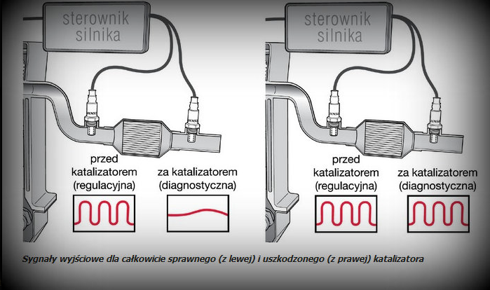

Wiesz co, w programie diagnostycznym ustaw sobie wykres, bo z suchych danych w tabelce ciężko się rozeznać. Generalnie, to sonda przed katalizatorem jest odpowiedzialna za mieszankę - na podstawie odczytów z niej komputer decyduje, ile paliwa dać w danej jednostce czasu - więc jeśli to ta sonda pracuje niewłaściwie, to może to skutkować zwiększonym spalaniem. Sonda za katalizatorem jest po to, żeby sprawdzić sprawność działania katalizatora, i tylko do tego - jej odczyt nie wpływa na dobór mieszanki paliwowo-powietrznej. Błąd P0420 jest charakterystyczny dla uszkodzonego/zużytego katalizatora, więc pewnie trzeba by go chociażby obstukać gumowym młotkiem, żeby zobaczyć, czy w środku nic nie brzęczy. Aczkolwiek uszkodzona sonda też może czasem dawać podobny błąd...
Odczyty - wykresy z sond interpretujesz tak: Sonda pre-cat (regulacyjna) powinna ciągle pracować w zakresie 0,1- 0,9V, kreśląc sinusoidę. Sonda za katalizatorem (diagnostyczna) powinna pracować w małym zakresie - idealnie w okolicach 0,6-0,8V, choć to zależy też od składu mieszanki paliwowo-powietrznej, może być też 0,1-0,2V(mieszanka uboga), czy 0,8-0,9V (mieszanka bogata). Ważne, żeby na wykresie widać było linię bardziej płaską, niż sinusoidę.Screenshot 2024-01-30 200927.png
Dzięki, wychodzi na to, że to raczej zużyty katalizator (sonda za nim pracuje tak jak ta przed) choć zaglądałem do niego przy wymianie silnika i był lekko popękany ale nie wyglądał źle. Zamontuję emulator i zobaczę czy błąd już nie wróci bo raczej nie chciałbym wymieniać katalizatora
