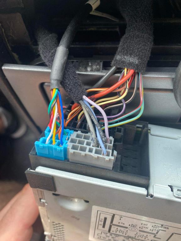

    Cześć, wiem że temat sterowania z kierownicy wałkowany był wielokrotnie, ale na mój problem nie znalazłem nigdzie odpowiedzi. Sprawa wygląda tak, że z kierownicy mogę sterować piosenkami podpiętymi pod dedykowane wejście na pendrive oraz mogę sterować zestawem głośnomówiącym. Niestety w żaden sposób nie mogę operować radiem FM oraz CD. Przez Multiecuscan nie da się tego aktywować, a wtyczki w radiu sugerują że sterowanie jest niepodpięte. Załączam zdjęcie i prośbę o pomoc. Alfa Romeo 147 2009 Pozdrawiam

    Hmmm, teraz już nie pamietam czy to poprawne zachowanie czy jednak nie (u siebie zrobiłem konwersje do standardowego sterownia...). A próbowałeś komend głosowych ? Możesz dodatkowo sprawdzić czy masz w ogóle radio które współpracuje z Blue&Me (rocznik powinien być min. 2008). Ogólnie radia i sterowanie po końcówce 2007 może nie mieć tej wtyczki (nie wiem na jakiej zasadzie oni to ładowali) bo sterowanie odbyła się po CANie.
