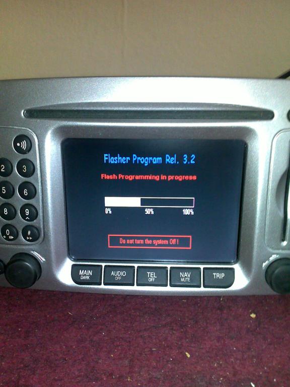

Zaktualizowałem dziś oprogramowanie....No płyta została w środku i napis failed...Wyłączenie nie pomagało....Odłączyłem kleme i robiłem do skutku aż za którymś razem.....zadziałało....Ktoś tu pisał iż łatwo idzie uwalić navi...Nic bardziej mylnego,...Skąd mogę pobrać mapy z 2010? Wiem że są na chomiku ale tak trzeba zapłacić...Poratuje ktoś?

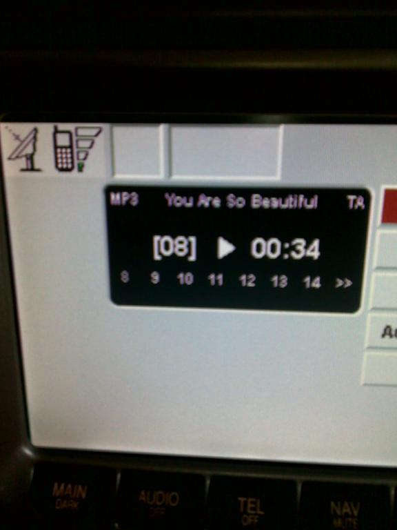

Zaktualizowałem do 5.00 i chyba działa, nawet mp3 tylko brak czytelnej czcionkiIMG_20180125_095059.jpgIMG_20180125_095237.jpg
Bo wersja MP5.00 to "samoróbka" jakiegoś Włocha, która jest nie do końca dopracowanym projektem, oprócz tego, że pozwala odtwarzać MP3, to ma też sporo bugów (m.in. z tego co pamiętam błędnie wyświetla tytuły utworów) i komunikaty głosowe wyłącznie w wersji włoskiej. Ostatnia oficjalna wersja od Alfy Romeo to 04.08 ;).
