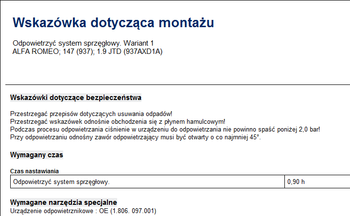

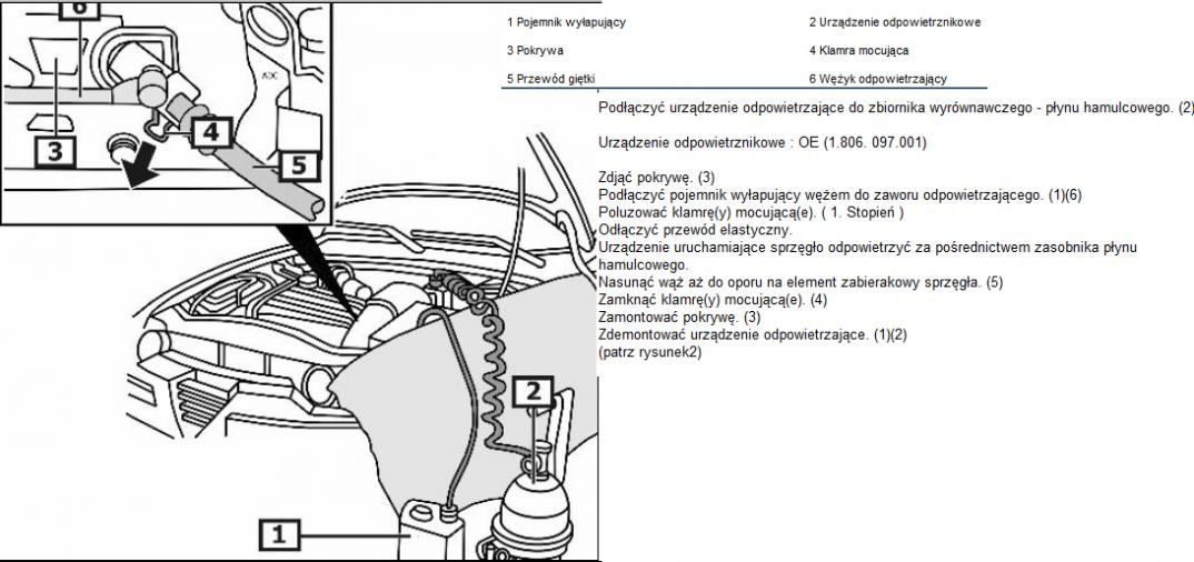

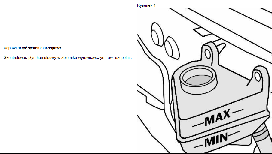

Alfa Romeo 147 1.9 JTD 8V z brakiem śruby odpowietrzającej sprzęgła.
