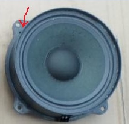

Jestem już prawie po wygłuszeniu drzwi od kierowcy (później wstawię fotki), jednak trochę stanąłem z robotą... Otóż zakupiłem dystanse z MDF-u typowo do 147, pasują do drzwi, ale otwory w głośnikach wystają poza dystans i musiałbym wiercić otwory mniej więcej w miejscach oznaczonych strzałką. Czy tak ma właśnie być? Średnica dystansów (gdzie można przykręcić głośniki) to 15,5cm.
I czy w ogóle pod dystans ma być też mata butylowa + pianka kauczukowa (tak zrobiłem teraz) czy ma być goła blacha? Chwilowo przykręciłem same głośniki, dystanse póki co leżą...
Doszedłem do wniosku, że chyba te seryjne głośniki po prostu nie nadają się do dystansów:o i albo zostawię te co mam, albo dokupię coś innego.

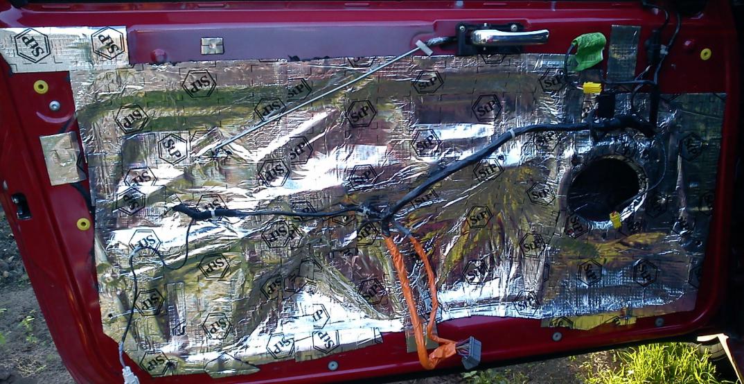

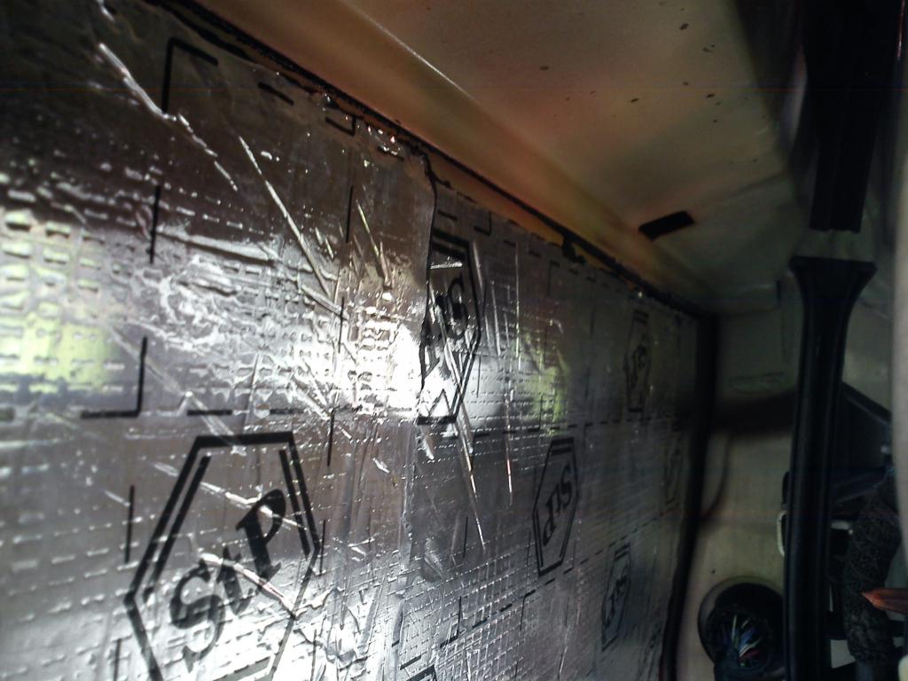

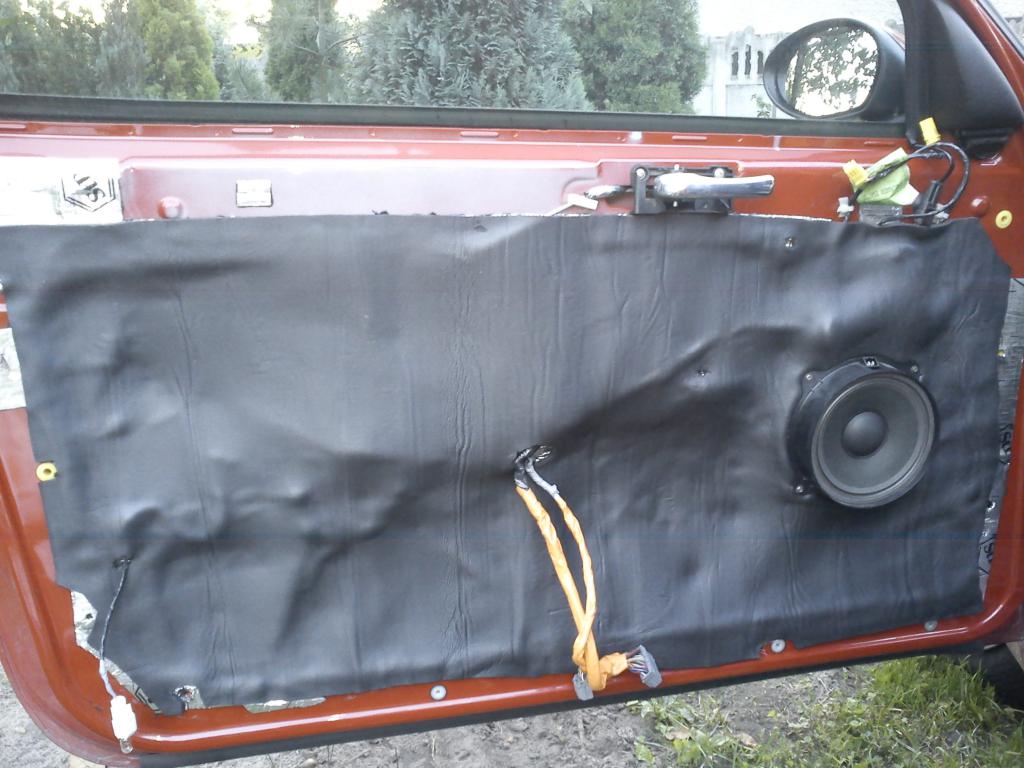

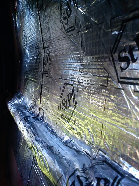

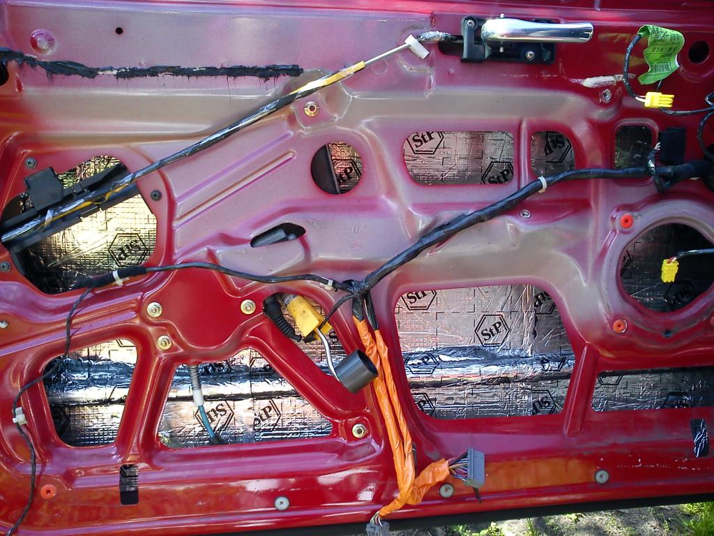

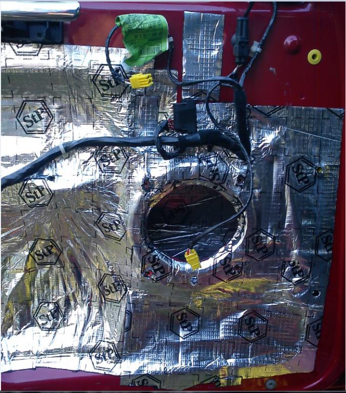

A teraz fotki z wczorajszej pracy:
Na jedne drzwi zużyłem prawie 3maty 75x50cm. O dziwo najłatwiej mi szło naklejanie mat wewnątrz drzwi. Delikatnie szpachelką zeskrobałem starą matę bitumiczną, ale nie usuwałem tego starego kleju, bo musiałbym cały dzień z tym siedzieć, a po drugie dość mocno kleił się z ręką, więc mówię jak na to dam matę, która sama w sobie też bardzo mocno się trzyma, to nie ma szans, że to się kiedyś odklei. Na koniec odkurzaczem zebrałem resztki starej maty, która spadła na dół drzwi i oczyściłem przy okazji otwory przez które spływa woda. Od góry "przez szybę" wsunąłem dwa płaty maty 51x37cm i jeden płat 27x51cm i to idealnie zakryło całą wewnętrzną stronę, nic nie musiałem już docinać.
O ile wewnętrzna strona była przyjemnością, tak już nad zewnętrzną stroną trochę musiałem się nagłowić... Zawsze starałem się kleić możliwie największe kawałki maty. Tu już jest więcej docinania i mierzenia i do tego trochę kable przeszkadzały. Co mogłem, to wypiąłem z zatrzasków, na to mata i potem śrubką od wewnątrz na oko szukałem ów otworów i w ten sposób robiłem dziury. Musiałem na bieżąco je robić, bo jakbym wszystko pozaklejał, to chyba na czuja bym ich później nie znalazł:P
Na koniec położyłem jeden płat pianki kauczukowej 6mm, bodajże ~100x50cm. Tam gdzie idzie te cięgno od klamki, to od wewnętrznej strony nie zdejmowałem tej folii ( to też mierzyłem zaznaczając najpierw na piance gdzie idzie cięgno, a potem nożykiem ciąłem zostawiając ten fragment jeszcze z pewnym zapasem) , dzięki czemu klamka luźno chodzi. Przy klejeniu tej pianki, najpierw skupiłem się na lewej stronie drzwi, zostawiając po prawej stronie folię z tyłu pianki nie odklejoną(od momentu gdzie zaczyna się głośnik), dzięki czemu nie przyklejała się przypadkowo do czegoś.
Kleiłem wszystko zawsze "od góry, do dołu" stopniowo zrywając z tyłu folię zabezpieczającą. Przydatnym narzędziem okazał się wałek, widoczny na 1 fotce :)
Klamka działa, szyby się opuszczają bez problemu ( tu trzeba uważać, żeby z lewej strony głośnika trochę poniżej zbyt głęboko nie dociskać maty, bo będzie obcierała o szybę. Tapicerki drzwi nie zdążyłem jeszcze złożyć, mam nadzieje, że będzie pasować, aczkolwiek zastanawia mnie ta styropianowa wypukłość z lewej strony u dołu w tym "boczku", najwyżej ją nieco skrócę. Robota na cały dzień bez pośpiechu :) O efektach napiszę gdy już wszystko będzie złożone do kupy:)

alcapone154,
Hej :) No generalnie powiedzmy jest tam jakaś różnica, jednak myślałem, że po tym zmiana będzie mega widoczna, a nie jest. Jeśli chodzi o wyciszenie auta przy większych prędkościach, to w moim odczuciu kompletnie nic to nie zmienia. Bas może i jest nieco głębszy, ale nie na tyle, aby wydać ~300zł na same maty + ~3 dni skrupulatnej pracy przy tym.
Jeśli teraz miałbym jeszcze raz zamiar poprawiać dźwięk w 147, to olałbym te maty i kupił jakieś porządne głośniki na przód + zwrotnice, ale nie za 200zł (te blaupunkty co kupiłem są imo minimalnie lepsze od seryjnych - seryjne powiedzmy charczały przy vol 13 na radiu, a te zaczynają charczeć od 16-17vol), tylko wybrał jakiś porządny zestaw, przynajmniej Morel Tempo 5 i może jakiś wzmacniacz, ale nie dla zwiększenia głośności, tylko dla poprawy jakości, bo dla mnie jakość właśnie jest priorytetem. I z tego na pewno byłbym zadowolony. Ogólnie doszedłem do wniosku, że seryjne głośniki w 147 są naprawdę dobre :) Totalna zmiana dźwięku u mnie nastąpiła po zmianie radia na CDE-9882Ri (nawet na seryjnych głośnikach), w porównaniu z fabrycznym to KOSMOS!
A więc podsumowując. Szczerze odradzam niestety wygłuszanie drzwi:( Użyłem drogich materiałów, zrobiłem całość naprawdę solidnie, jednak efekt końcowy nie był wart tego - po prostu nie było takich fajerwerków jak myślałem(aczkolwiek prawdziwi audiofile pewnie odczują zmianę, która dla nich może być znacząca :) ). Także jeśli ktoś przymierza się do jakichś modyfikacji audio, to najpierw dobre radio jest podstawą, polepsza dźwięk w każdej płaszczyźnie. Jeśli po tej zmianie ciągle będzie mało, to potem zakup drogich głośników wraz ze zwrotnicami. Z tyłu radzę nic nie zmieniać, ewentualnie tak jak ja przednie fabryczne głośniki wrzucić na tył. W aucie przód ma grać dobrze (czyli tak jak na koncercie, stoisz przodem do sceny i z przodu idzie dźwięk). No i też pamiętajcie o nagrywaniu utworów w najlepszej jakości, np. różnica w mp3 między 128kb/s a 320kb/s jest naprawdę słyszalna! :)
