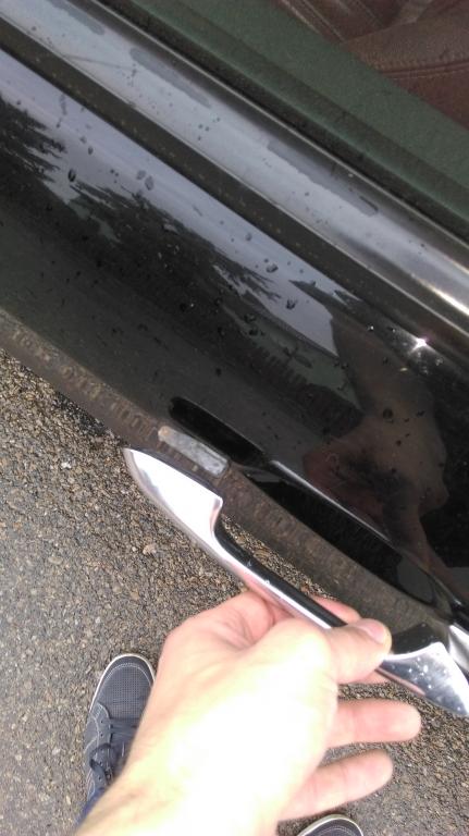

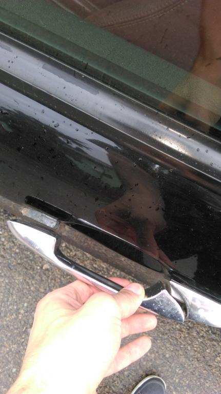

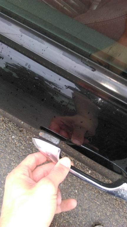

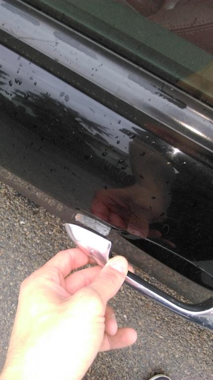

    Wczoraj ktoś pod domem mi urwał zawias od klamki od strony kierowcy. Da się to jakoś naprawić, czy muszę kupować całą klamkę?
    Alfa 147 rocznik 2002.
    Będę wdzięczny za rady.

  7. #47
    05 2016
    Alfa Romeo 147, 1.9 JTD, 115 KM. 3 drzwiowa. 2002 r.
    16
    Jesteś pewien że to jest ten zawias? Gdzieś czytałem że zawias się dało dokupić do wersji po liftingowej, natomiast do starszych wersji podobno nie pasował.
    Ktoś potwierdzi? Zaprzeczy?
    Na aukcji na allegro (niestety nie mogę jeszcze dodawać linków do postów, ale jak wpiszesz: "zestaw naprawczy klamka alfa romeo 147" to znajdziesz)
    Jest podana informacja że ten zawias pasuje do modeli z rocznika 2006+.
  8. #48
    Użytkownik Maniak resoraków Avatar MatiMatteo
    01 2014
    Konin
    Alfa Romeo 159 1.9 JTDm
    677
    Uszkodzony zawias klamki. Najłatwiej kupić klamkę z Fiata Bravy/Bravo.
