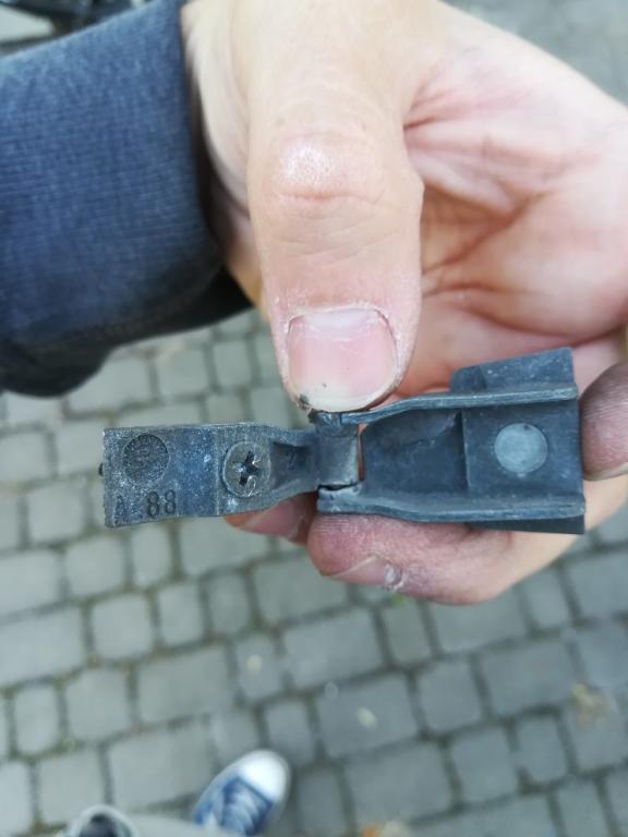

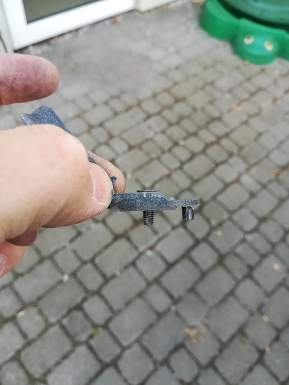

    Niestety mnie też dopadło....
    z tego co poczytałem ten wątek i ten na GT to mam najgorszą wersję zawiasu czyli nie pasi przedlift i polift
    czego lepiej szukać klamki z zawiasem od Fiata Marea czy nowego typu zawiasu https://www.autosklep24.pl/pl/p/Zawi...O-147-GT/18102
    co będzie łatwiej dostosować i lepiej będzie wyglądało.
    Klamki całej nie demontowałem więc za dużo miejsca nie mam na przymiarki

    Mój zawias:
Nazwa:	2.jpg
Rozmiar:	37.5 KB
Nazwa:	1.jpg
Rozmiar:	38.3 KB
    Mogę zobaczyć czy mam taki jak Twoj zawias ale dopiero jutro. Byłbyś zainteresowany?
    sprawdź co masz to pogadamy

    Niestety tylko mam taki po zmianach... Przykro mi..
    Pozdrawiam...
