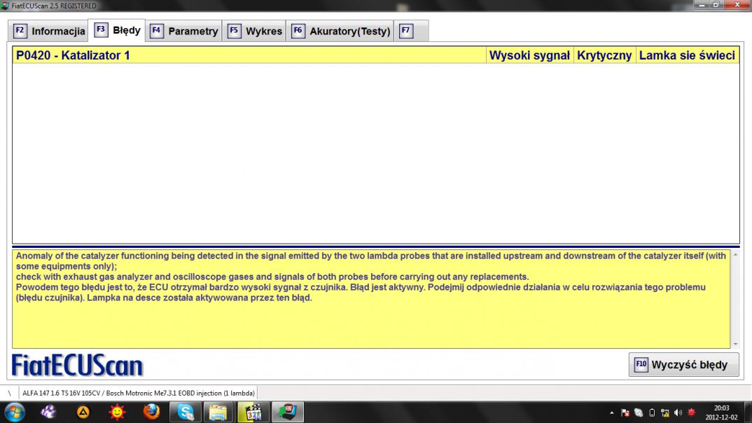

    Witam, dołącze sie do tematu... moja alfa smiga na benzynce, i juz 3 razy mi wyskoczyła ta sonda, za kazdym razem po ok 60-100km. FES pokazuje mi : Kliknij obrazek, aby uzyskać większą wersję
Nazwa:	awarai alfa.jpg
Rozmiar:	77.6 KB
    przy takim odczycie przez FES, jaka moze bys przyczyna, gdyz chcialem sie pozbyć jej na satale jak najnizszym kosztem... jak sprawdzic czy to nie lambda a jak czy cos innego ?? dodam ze przebieg prawie 164tys km a silniczek 1.6 105km
