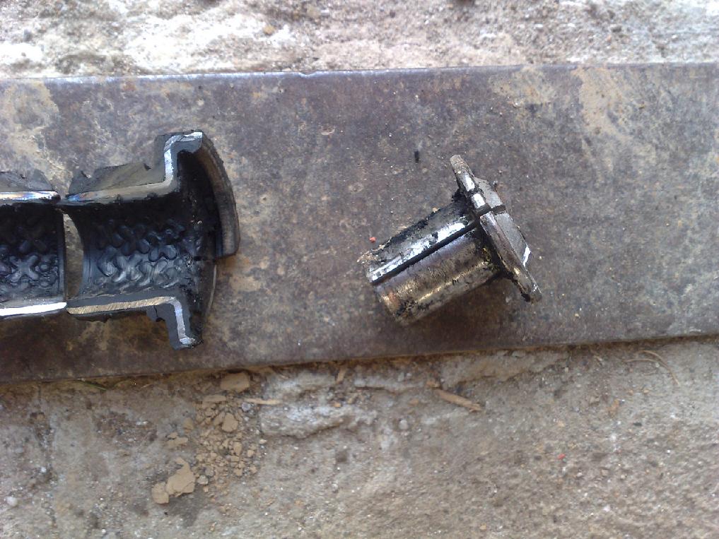

Górne wahacze-czemu to się psuje?
Ja po wielu bojach z górnymi wahaczami zrobiłem sobie wkłady z teflonu.Jak narazie jeżdżą spisują się lepiej niż seryjne tulejki.przerabiałem już 3 rodzaje wahaczy
TRW DELPHI i MG we wszystkich pady tulejki. obecnie mam wytoczone i spasowane tulejki z teflonu usupełnione smarem grafitowym
właśnie o takie coś mi chodzi masz może gdzieś rysunek od tych tulejek jak robiłeś?? ertalon nie wiem czy nie jest troche lepszy od teflonu... w pracy wlasnie z tego robiłem jakieś tulejki... albo jakieś podkładki... naprawde mocny materiał na uderzenia a i troche elastyczny... więc przez to taki wybór
