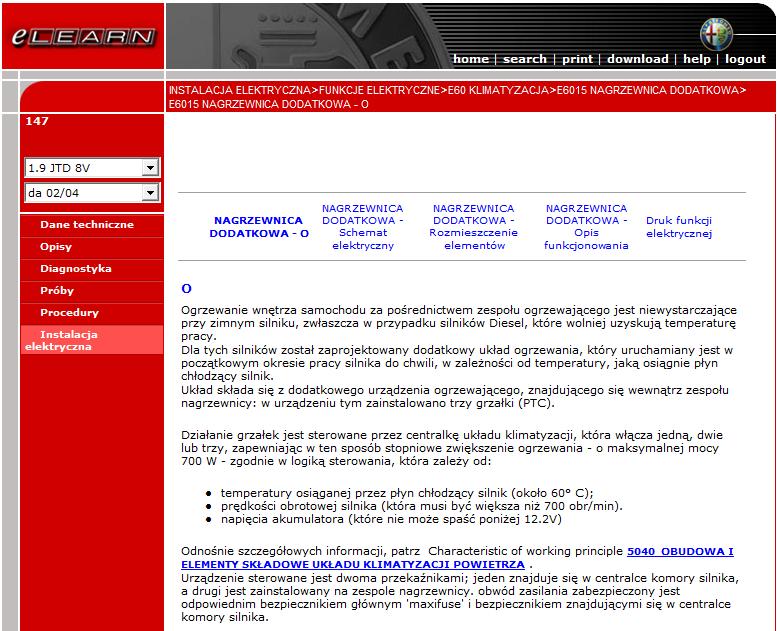

    Szukalem w Eperze ( o dziwo szukalem po nr VIN wystepuje w opisie ,,Uklad ogrzewania i klimatyzacji" jako nagrzewnica dodatkowa ale zadnego info, w rysunkach kodach czesci ect., nie ma) nie moglem nic znalezc na temat tej nagrzewicy o ktorej piszecie, natomiast w Elearnie:
    i to chyba o to chodzi

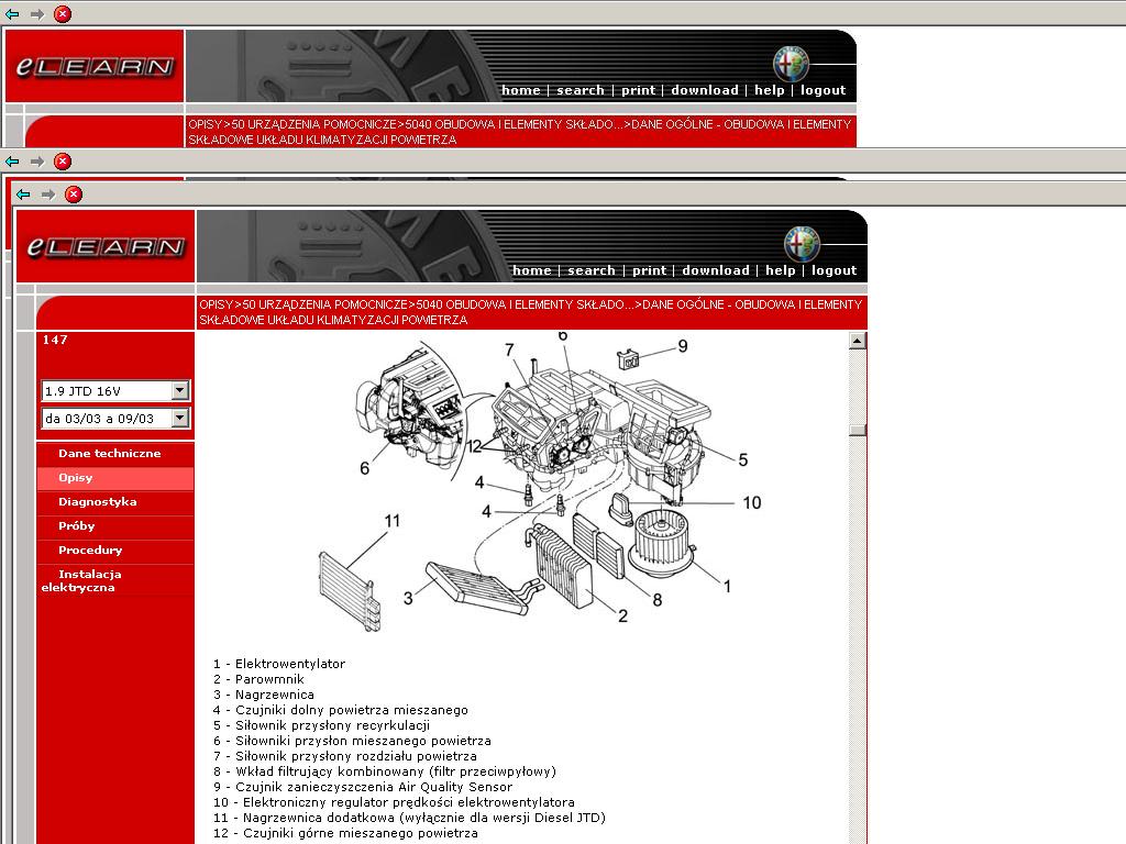

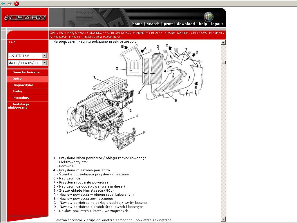

    Bo w eLearnie też trzeba umieć dobrze szukać!
    Opis na przykładzie jtd 8v

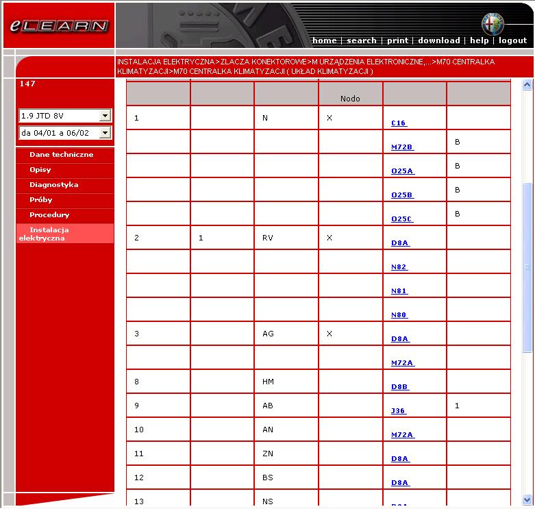

    Wg schematu można zaryzykować podłączenie do klimatyzacji manualnej, ale nie będzie działało wg schematu. tj nie będzie działać w zależności od obrotów itp.
    Planuje właśnie zaryzykować swap klimy automatycznej, blokuje mnie tylko panel, 2 czujniki i wiązka, jeśli nagrzewnica jest inna tzn sterowanie silniczkami/klapami to raczej też do wymiany.
    Nie mogę jedynie dojść do złącz w panelu sterowania klimą, jak interpretować piny np. 1, 2, 8, 9
    To jest jakieś rozgałęzienie?

    Piny 1 ,2 i 3 są rozgałęzione.
    Natomiast 8 i 9 mają jedno miejsce przeznaczenia.
    Spróbuj zrobić swap klimy manualnej na automatyczną.
    Czujnik nasłonecznienia pewnie masz, temperatury zewnętrznej też, a pozostałe dwa czujniki o których wspominasz to temperatury po stronie kierowcy i pasażera.
    Są one umieszczone bezpośrednio w panelu klimatyzacji automatycznej.
    Musisz tylko kostki ogarnąć. Wiem że dwustrefowa ma dwie kostki. A zwykła nie wiem ile.
    No i oczywiście proxy trzeba będzie zrobić, ale do tego sprzęt masz.

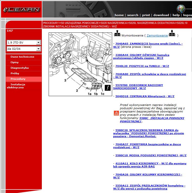

    Cytat Napisał cuoreventi Zobacz post
    heh masz racje czasem trzeba glebiej poszukac, znalazlem co i jak z demontazem tej nagrzewnicy, ale mysle ze najpierw wstrzymam sie jak temperatura spadnie ponizej 4 stopni C, bo na razie to wlacza mi klime z automatu
