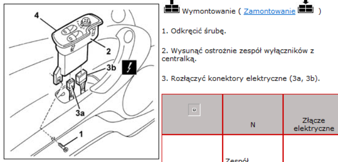

    Panowie, wszystko wskazuje na to, że to faktycznie przełącznik od szyb po stronie kierowcy. Raz działa, raz nie działa. Dzisiaj jadąc do pracy nie działały szyby, termometr i otwieranie bagażnika. Po 40 minutach jazdy nagle wszystko zaczęło działać. Czasami działają szyby i termometr a otwieranie bagażnika nie działa. Jak będę wieczorem wracał to pewnie znowu nic nie będzie działać. Wymieniać przełącznik od szyb? Może coś gdzieś nie styka? Ciężko się to demontuje? Wymiana jest trudna? Trzeba całą tapicerkę zdjąć z drzwi?
    Samo wyjęcie przełącznika jest proste. Od dołu jest przykręcony jedną śrubką. Po odkręceniu delikatnie wyciągamy go (jest na takie metalowe wciski włożony). Można go rozebrać, wszystko w nim jest zmontowane na zatrzaski plastikowe (trzeba cholernie uważać i robić to powoli i delikatnie).
    Jednak ja bym szukał problemu w kablach, skoro mówisz że czasem działa czasem nie. Przełącznik jest podłączony na dwie kostki iso - sprawdź jak one wyglądają i spryskaj właśnie "kontaktem".
    Cała operacja zajmie ci góra 15 minut :-)
    EDIT: Masz foto jak wyjąć centralkę. Kliknij obrazek, aby uzyskać większą wersję
