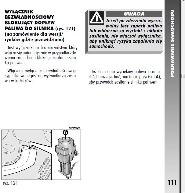

    Witam
    Chciałbym się dowiedzieć gdzie konkretnie znajduje się przycisk odpowiadający za odcięcie pompy paliwowej w w/w modelu. W internecie znalazłem wiele możliwości m.in pod fotelem kierowcy lub pasażera lub pod jego tapicerką, przy pedale sprzęgła, w rogu przy drzwiach pasażera. Ale wszystkie okazały się nie trafione. Będę bardzo wdzięczny za informacje gdzie ten przycisk się znajduje i czy trzeba coś zdemontować żeby się do niego dostać.
    Z góry dziękuje za pomoc i pozdrawiam.

    Daniel90
    Instrukcję mam ale po włosku... Pod fotelem kierowcy nic nie znalazłem oprócz przewodu do poduszki w fotelu i kostki elektrycznej owiniętej taśmą papierową.
    04 2009
    SD ( Dąbrowa Górn. )
    14,782
    już poprawiłem
    w 156 jest pod fotelem a w 147 w instrukcji pokazane jest w innym miejscu
    linka do PL instrukcji też ci podałem powyżej

    Po "przewertowaniu" instrukcji znalazłem. Dziękuje bardzo za pomoc

    To może tak dla następnych pokoleń Alfistów napiszesz gdzie to jest?
    04 2009
    14,782
    Cytat Napisał Pietia Zobacz post
    a pingle se lepsze kup
    przecież pokazałem rysunek z instrukcji powyżej

    Faktycznie ;P Bociek pożycz Twoje pingle albo daj namiar na producenta

    Dzisiaj ściągałem progi do polerki i sam sobie odciąłem dostęp paliwa się nabiegałem koło samochodu, ale ten temat mi pomógł tak dla nastepnych pokoleń- w GT jest identycznie jak w instrukcji- na zakończeniu listwy progowej wewnętrznej. trzeba wsadzić palucha w otwór do środka
