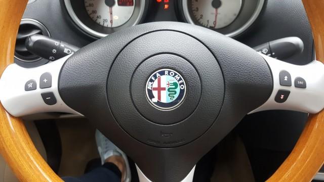

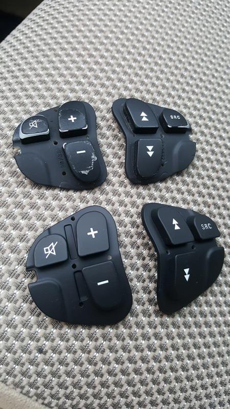

    Ponieważ nie chciało mi się bawić w regenerację i oklejanie, to pewnie spoko jak ktoś był kiedyś modelarzem więc zakupiłem właśnie te guziki od X8R. Jakość, rewelacja ! Wygląda jak oryginał.
    Dodatkowo informacja dla tych którzy mają wersję z drewnianą kierownicą tak jak ja i chcieliby zrobić taki zabieg więc... jesteście w dupie Plastiki są nierozbieralne i mają paręnaście zatrzasków których niema "zwykła" multifunkcja. Mi połamała się większość z nich Jakimś cudem ze dwa zaczepy ocalały i jakoś się to trzyma ale nie wydaje mi się żeby był sposób na rozebranie tego poza fartem i rozgrzaniem elementu przed żeby plastik był trochę bardziej plastyczny.

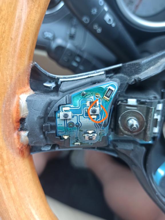

    Witam , u mnie problem leży po stronie gumki przymocowanej do taśmy, zaznaczona na rysunku gumka ,,nie klika,, pozostałe klikają i działają bez zastrzeżeń. Zaznaczona na rysunku dopiero po bardzo mocnym wciśnięciu działa raz na 10 razy. Jest jakiś szybki ratunek na to czy nowa tasiemka ? Ewentualnie serwis komputerowy ogarnął by ten mikroprocesor który nie działa ?
