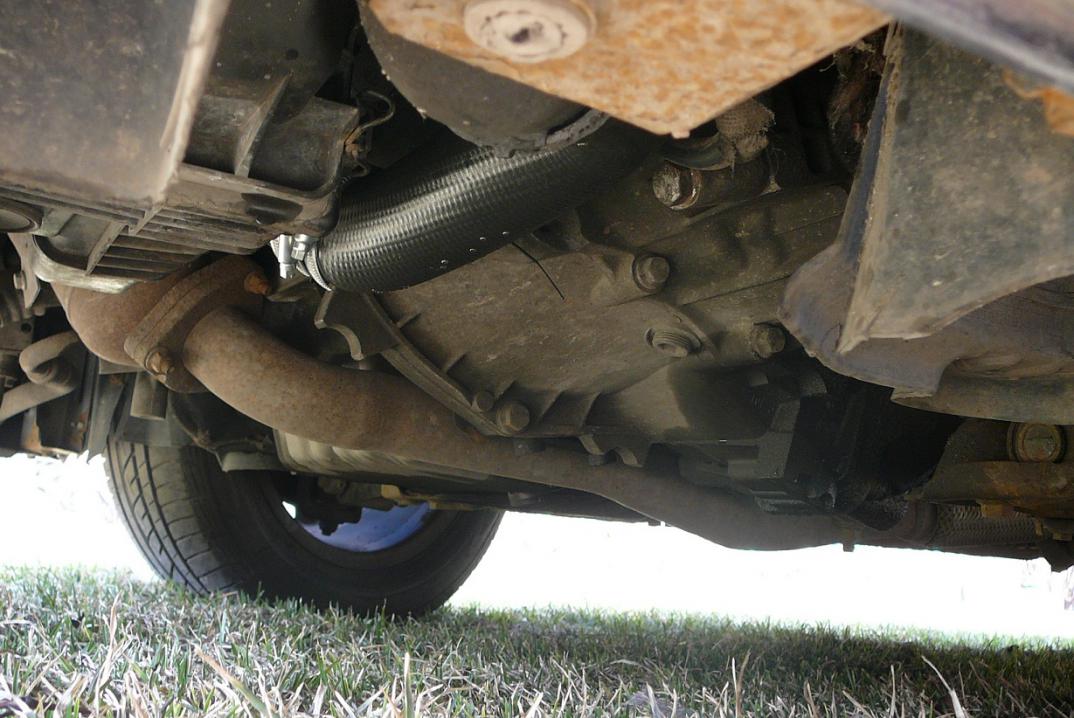

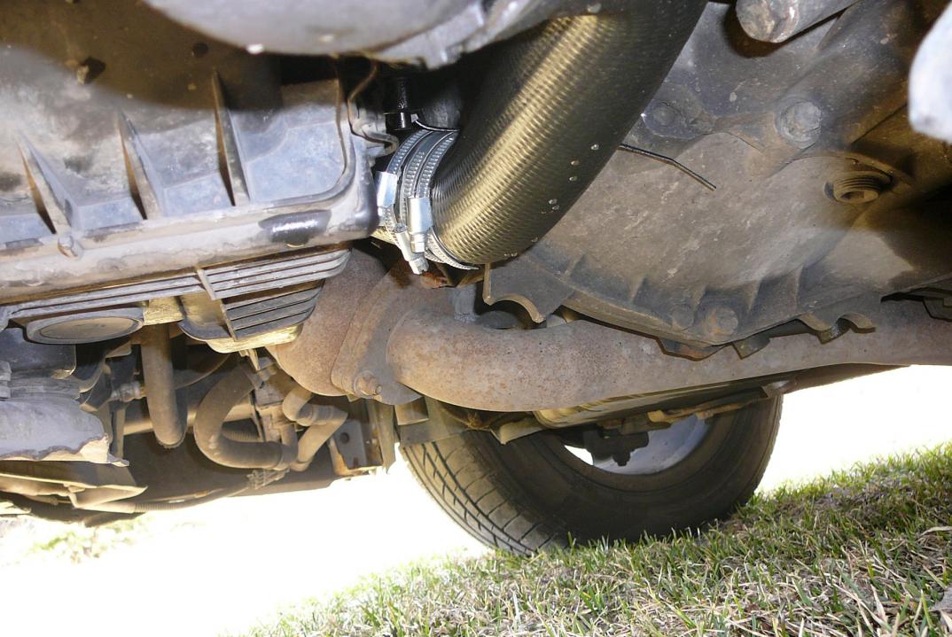

    Podczas jazdy swoją 147 w czasie przyspieszania nagle pojawił się świst powietrza. Po przejrzeniu okazało się, że jedna z rur ma dziurę i przepuszcza powietrze. Załatałem ją taśmą izolacyjną oraz nałożyłem opaski zaciskowe. W związku z tym, że na dłuższą metę takie rozwiązanie jest nie do przyjęcia, zamierzam nabyć owy przewód, tu pojawia się pytanie.
    Szanowni koledzy jak dokładnie nazywa się owa rura, gdyż na allegro występuję kilka rodzajów rur dolotowych powietrza. Przewód znajduje się na dole (załączone foto) wychodzi z filtra powietrza. Nie chcę kupić i zaraz odsyłać. Będę bardzo wdzięczy za podpowiedź.

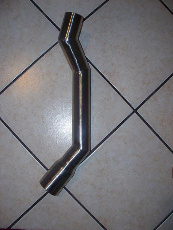

    To jest rura łącząca turbinę z InterCoolerem, przy Twoim braku osłony (chyba że tylko ściągnąłeś) polecam metalową od "Wojtekml"

    Zamówiłem rurę metalową u Wojtka i jedynie czego potrzebowałem to szlifierki żeby rurę przyciąć i 4 cybanty.
    Kupisz gumową rurę i za 3 lata znowu będziesz ją mieć do wymiany także się zastanów czy warto.
